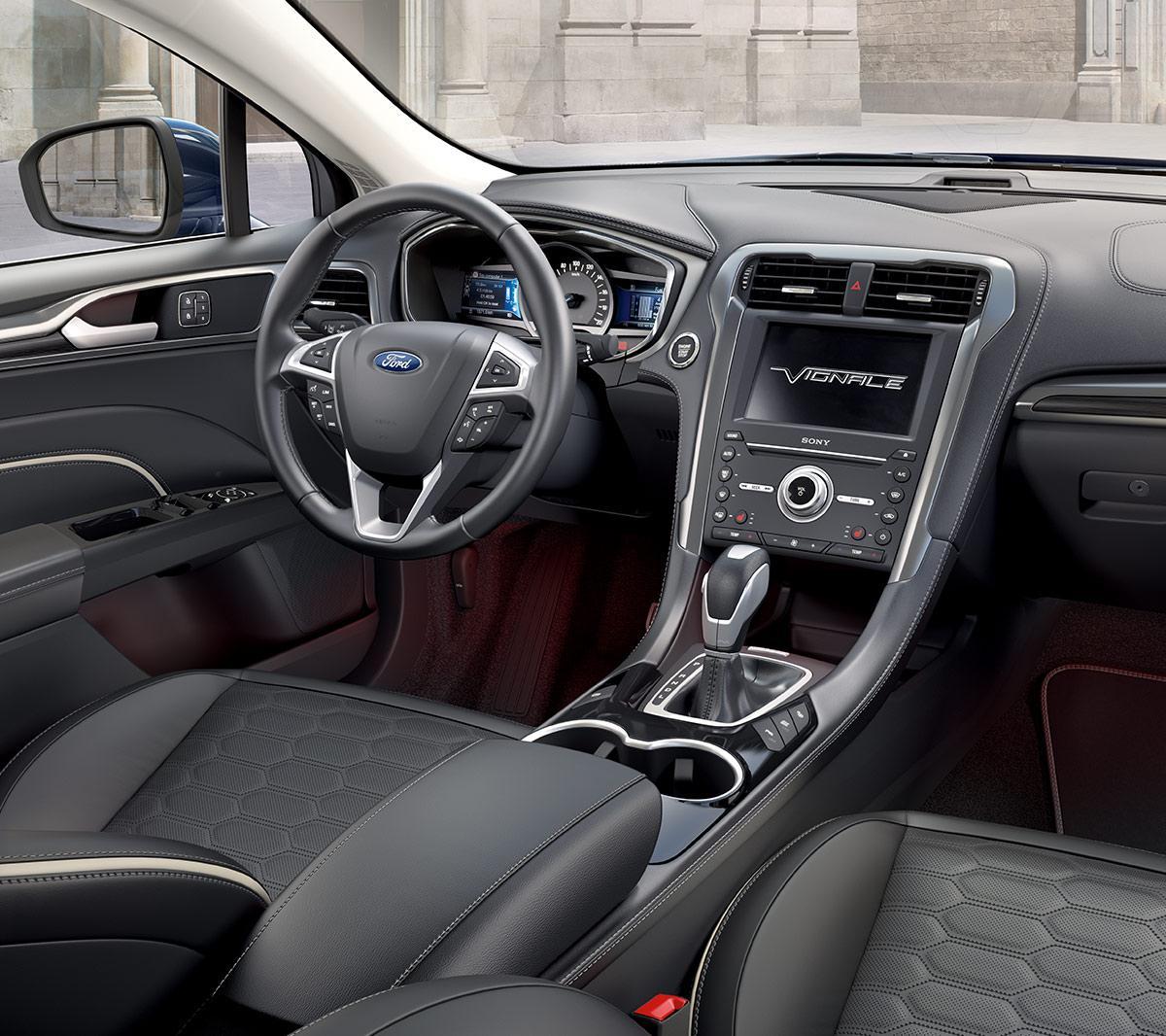

Nel caso delle Ford Mondeo prodotte dal 2014 in poi, il difetto si presenta quando il tasto delle 4 frecce resta bloccato se premuto.
BOLLETTINO FORD MONDEO SU TASTO LUCI DI EMERGENZA
La soluzione al problema delle 4 frecce sulla Ford Mondeo si risolve facilmente senza alcuna sostituzione se il difetto non è collegato ad eventuali danneggiamenti tra quelli precedenti. Il bollettino tecnico Ford 20150713 spiega che, se l’interruttore luci di emergenza è bloccato quando viene premuto, potrebbe dipendere dalla bocchetta centrale di ventilazione del cruscotto installata in maniera errata. Il funzionamento dell’interruttore luci di emergenza quindi è semplicemente ostruito. Basta smontare e rimontare correttamente la bocchetta centrale del cruscotto e l’interruttore delle luci di emergenza.
