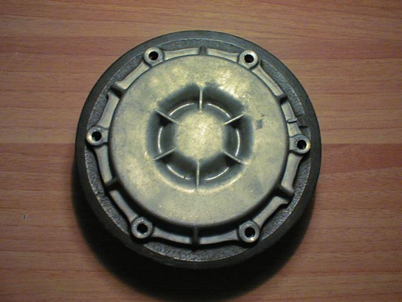

PULIZIA DEL FILTRO OLIO MOTORE CENTRIFUGO
Vale la pena citare  questo tipo di filtro (vedi foto) in passato abbastanza diffuso e montato anche sul motore della popolare Fiat 500 del 1957. Il filtro olio centrifugo è montato all’estremità dell’albero motore, lato puleggia dei servizi. E’ costituito da un corpo circolare cavo nel quale l’olio proveniente dalla pompa viene centrifugato sulla parete interna dal moto rotatorio trasmesso dal motore. In tal modo le impurità tendono a separarsi dall’olio  e depositarsi attorno alle pareti laterali del filtro. L’olio ritorna in circuito attraverso un condotto centrale. In genere il corpo del filtro è smontabile per la pulizia periodica.
