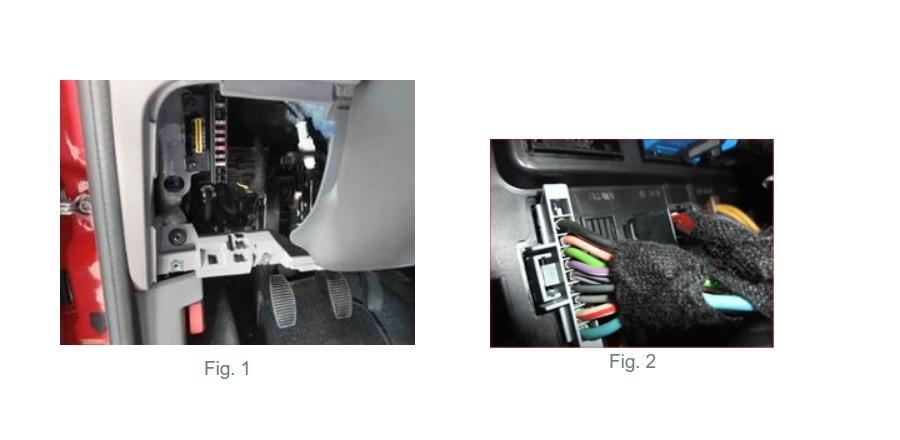

La causa più comune di questo problema è imputabile al surriscaldamento di un connettore sulla centralina della rete di bordo situata nel vano piedi, sul lato anteriore sinistro, dove è situata la centralina portafusibili della Fiat Panda. Con il passare del tempo, i fili di dimensioni inadeguate si surriscaldano fino a deformarsi o creare segni di bruciatura sul connettore.

  4. Individuare sul retro della piastra porta fusibili, scollegare e ispezionare il connettore grigio a 10 PIN (fig.2) della centralina della rete di bordo nella foto.
  5. Controllare lo stato dei pin, in particolare i PIN 7 (cavo grigio-nero) e PIN 8 (cavo grigio) e verificare eventuali segni di bruciatura o danneggiamento.
Se i cavi e i contatti del connettore sono bruciati, è la conferma di surriscaldamento dovuto a un passaggio di corrente anomalo.
