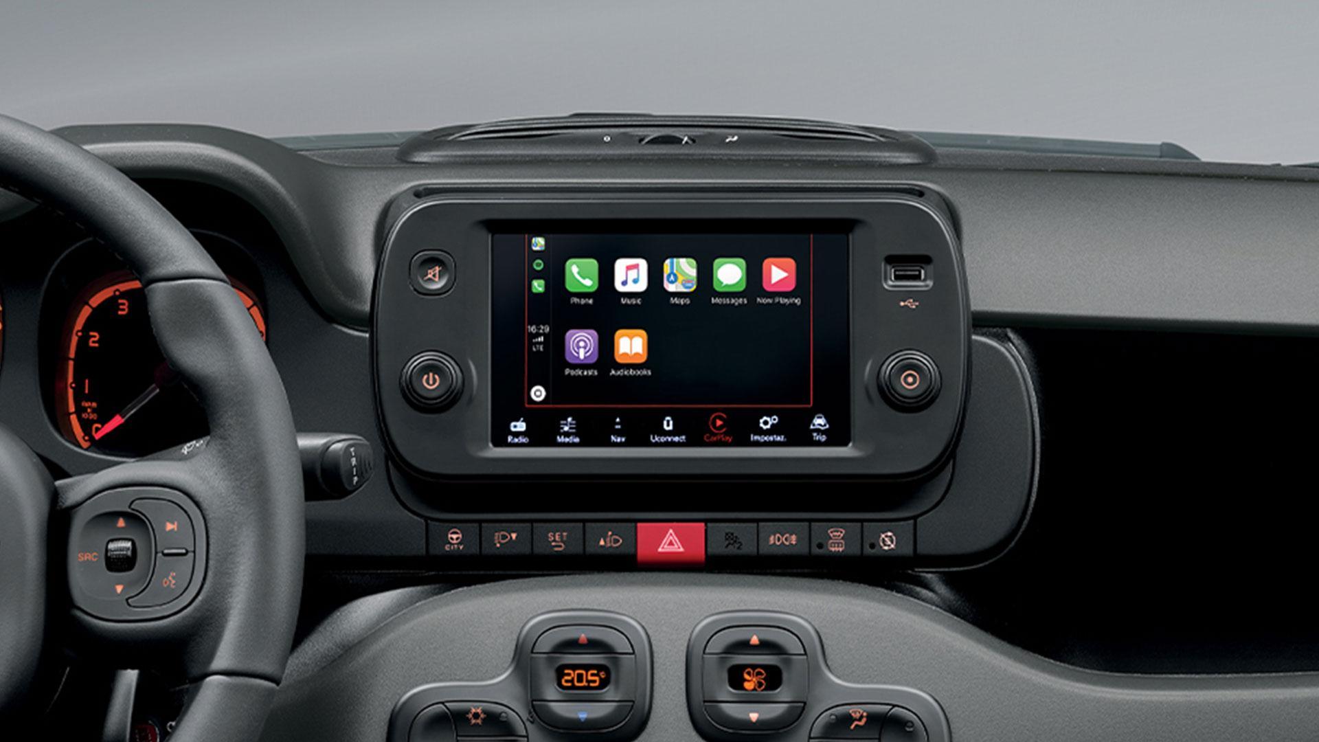

COME AZZERARE LA SPIA PNEUMATICI SU FIAT PANDA 2021
Il reset iTPMS della Fiat Panda si fa durante una procedura di autoapprendimento alla guida, per cui la durata può essere variabile ma all’incirca è 20 minuti, meglio se su strada rettilinea oltre 80 km/h (dove permesso). Prima però bisogna avviare l’azzeramento dei sensori pressione gomme così:
– Con l’auto ferma e quadro acceso, premere il pulsante “SET” sul cruscotto centrale con una pressione breve per visualizzare la voce “Reset”;
– Quando il display visualizza il messaggio di conferma utilizzare i tasti laterali al pulsante SET. Tramite la pressione del pulsante di regolazione altezza fascio luminoso, selezionare “SI” per azzerare la segnalazione oppure “NO” per annullare l’operazione e quindi premere “SET” per confermare l’inizio dell’auto apprendimento.
– Al termine dell’auto apprendimento TPMS durante la guida, il display dell’auto mostrerà che la procedura è terminata.
