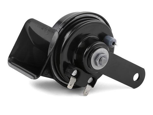

Se il clacson non funziona quando si preme il pulsante sul volante, non necessariamente vuol dire che le “trombe” o l’emettitore montato nel vano motore siano rotti e da sostituire. Esistono moltissimi motivi per cui il clacson dell’auto smette di funzionare, tra usura, danni o fattori ambientali. Tra le cause principali di un clacson che non suona, da approfondire se si vuole tentare la strada del fai da te, ci sono:
– Danni al clacson (collocato in genere sul retro del paraurti, sulla traversa nella zona radiatore). Probabile su auto usate riparate in economia dopo un incidente di cui il nuovo proprietario non è a conoscenza;
– Danni ai cablaggi elettrici o interruzione di alimentazione nel circuito del clacson. Le cause possono essere svariate, dai fili rosicchiati dai topi a ossidazioni sui contatti, dal fusibile interrotto al pulsante sul volante danneggiato. A proposito, premere con forza il clacson nel traffico non lo farà suonare più forte, ma rischia di sbriciolare il sistema a molle sotto l’airbag. Ricordalo!

Se il clacson non funziona, perché dal posto di guida semplicemente non suona, non vuol dire che sia rotto. La prima cosa da fare è individuare la causa, che come detto può essere elettrica (non arriva alimentazione alle “trombe”) oppure meccanica che vedremo più avanti. La cosa più immediata da fare e a prova di errore, è controllare se il fusibile del clacson è bruciato o integro. Per farlo bisogna verificare sul manuale dell’auto la posizione della centralina fusibili a bassa potenza, individuare il fusibile clacson, estrarlo, verificarlo e sostituirlo con uno identico (se bruciato) o rimetterlo al suo posto.
IL CLACSON NON FUNZIONA: I CONTROLLI PIU’ APPROFONDITI
Da questo punto in poi, potrebbe essere necessario sporcarsi le mani o più semplicemente rivolgersi in officina per riparare il clacson non funzionante. Se il fusibile del clacson non è la causa del problema, allora bisogna cercare il guasto altrove risalendo al contrario il circuito dal clacson fino al volante:
– Verifica se premendo il pulsante il clacson non suona ma gracchia in modo flebile. In questo caso è probabile che sia entrata acqua nella tromba. Potrebbe essere sufficiente smontarlo e farlo asciugare;
– Se il clacson non suona, si passa a verificare se premendo il pulsante ai collegamenti elettrici della tromba si rileva la giusta tensione (>12V) con multimetro. Si può approfittare anche per spruzzare spray per contatti ed eliminare eventuali ossidazioni non visibili;
– Se controllando i cavi, non si notano bruciature, interruzioni o tagli, e premendo il clacson non arriva tensione alla tromba ma il fusibile è intatto, non resta che controllare il funzionamento del pulsante (rotto o ossidato). Se l’auto è sprovvista di airbag, basta semplicemente scalzare il pulsante, scollegare i due cavi sottostanti e verificare se collegando il multimetro (in misurazione della resistenza), il display mostra che c’è continuità quando si preme il pulsante. In tutti gli altri casi, (clacson non visibile dall’alto o dal basso nel vano motore, presenza airbag su volante, ecc.) sarà più rapida e sicura la riparazione o la sostituzione del clacson non funzionante effettuata da un esperto.
