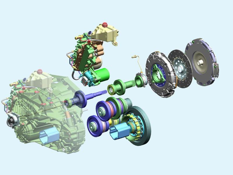

LA TRASMISSIONE
Chiariti questi due concetti possiamo capire bene a che cosa serve il cambio. Innanzitutto, la coppia prodotta dal motore viene subito incrementata grazie alla trasmissione primaria, che fornisce una riduzione per cui l’albero di entrata del cambio gira più lentamente dell’albero a gomiti. Di conseguenza la coppia che arriva la cambio è più alta di quella che scaturisce dal motore. Il cambio, a sua volta, con i suoi diversi rapporti permettere d’incrementare la coppia a seconda del numero dei giri; il guadagno sarà massimo nel primo rapporto.
