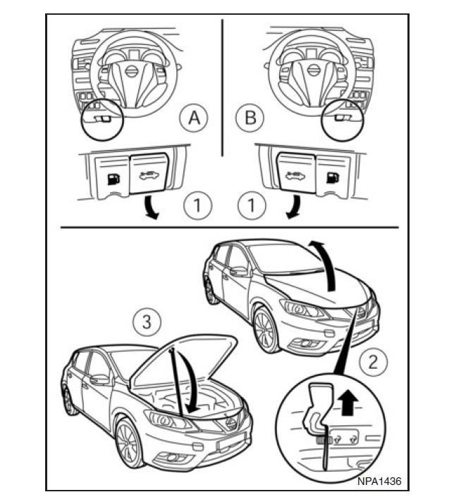

Tutte le auto in circolazione sono dotate di una serratura cofano motore con gancio di sicurezza: è il motivo per cui il cofano motore si apre in due fasi. Bisogna prima tirare la leva nei pressi del volante, zona ginocchia (controllare il manuale dell’auto per maggiore sicurezza) e poi sganciare dall’esterno il cofano dal gancio di sicurezza. Le cause di un cofano motore che non si apre possono essere diverse, come anche un piccolo tamponamento che ha piegato la staffa frontale. Ma le più diffuse sono:
  1. ossidazione della serratura nel tempo che non è stata lubrificata con grasso;
  2. cavo rotto serratura cofano motore.
Prima di allarmarsi pensando che il cavo del cofano motore è rotto, bisogna assicurarsi che non si tratti solo di ossidazione del meccanismo a scatto che sta sotto al cofano. Se provando a tirare la leva dall’abitacolo il cofano motore non si solleva, è importante non forzare la leva di apertura accanto al volante.
I passaggi da seguire sono:
  • avvicinarsi al frontale e provare a sollevare il cofano motore aiutando il funzionamento del tirante che potrebbe essere ossidato. In questa fase potrebbe essere necessario farsi aiutare da qualcuno che tira la leva nell’abitacolo mentre sollevate il cofano;
  • se il cofano si solleva, svincolare il gancio di sicurezza come al solito;
  • è fondamentale in questa fase non richiudere il cofano, ma pulire con spray sbloccante eventuali ossidazioni sulla serratura del cofano motore bloccata e applicare grasso, preferibilmente bianco di tipo nautico.
