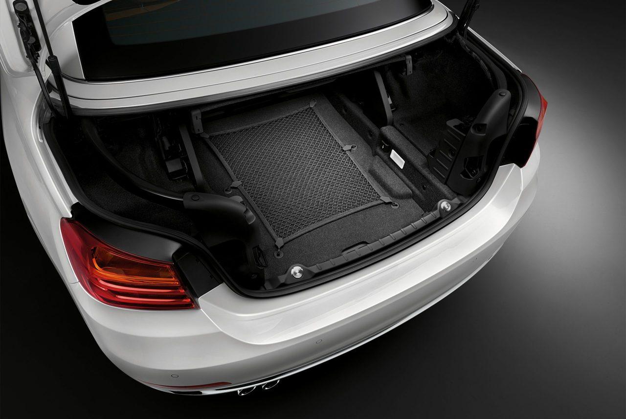

L’assenza permanente dell’audio è un sintomo che può essere ricondotto al malfunzionamento dell’amplificatore audio, che può subire danni a causa dell’umidità. L’anomalia è infatti spesso correlata a infiltrazioni d’acqua che interessano i componenti dell’impianto audio.
Il primo passo nella diagnosi consiste nell’ispezione visiva dell’amplificatore per verificare la presenza di tracce d’acqua. Se il componente risulta bagnato, è necessario esaminare il sistema di scarico dell’acqua nella zona degli alzacristalli posteriori.
CAUSA DEL GUASTO E DIAGNOSI
L’acqua può accumularsi nelle tubazioni di scarico, provocando traboccamenti nel bagagliaio e, conseguentemente, infiltrazioni nell’amplificatore. Questo fenomeno è spesso dovuto a ostruzioni causate da detriti e sporcizia nelle canalizzazioni di drenaggio presenti nella carrozzeria. E’ la causa frequente anche dei tappetini auto bagnati.
Un metodo efficace per verificare il corretto deflusso dell’acqua consiste semplicemente nel versare acqua sui finestrini laterali posteriori e osservare se questa viene scaricata regolarmente all’esterno, nella zona antistante le ruote posteriori. Se ciò non avviene, significa che gli scarichi sono ostruiti.
