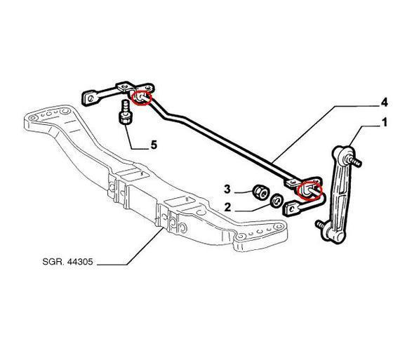

Le barre antirollio, normalmente di sezione circolare, sono fabbricate in acciaio armonico al silicio o in acciaio speciale con alto limite di elasticità (es. 52SiCrNi5; 61SiCr7), in modo che possano ritornare sempre nella condizione iniziale dopo essersi deformate a torsione, come avviene nelle molle. Le estremità della barra sono collegate ai portamozzi o ai bracci di sospensione e la stessa è  incernierata su due supporti fissati al telaio entro i quali è libera di ruotare con gioco minimo (vedi immagine allegata). Per esigenze di confort, i supporti fissati con staffe al telaio, sono realizzati con  boccole in gomma (silentblock) ma per una maggiore precisione di funzionamento e durata sarebbero preferibili boccole indeformabili a basso coefficiente d’attrito in teflon (utilizzate per l’uso in competizioni) o addirittura cuscinetti ad aghi sigillati.

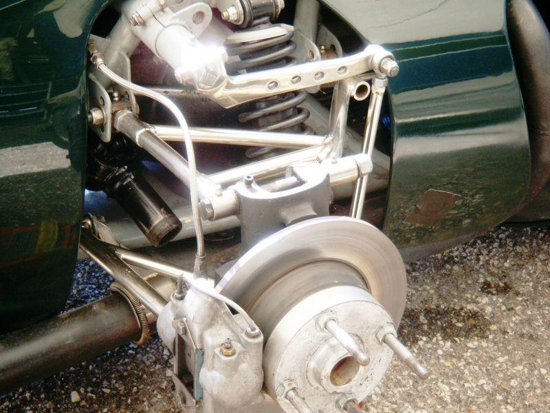

Al retrotreno con sospensioni a ruote interconnesse, la funzione della barra antirollio è assolta dal robusto elemento torcente trasversale di connessione. Mentre nelle sospensioni posteriori totalmente indipendenti ( Multilink, Mc Pherson, bracci paralleli, ecc.), ritroviamo la barra classica. In presenza di assale posteriore rigido talvolta la barra è assente ma anche in questi casi può assolvere alla sua funzione, come dimostrano svariate applicazioni. Nelle auto sportive ad alte prestazioni le barre antirollio sono più rigide e spesso ampiamente regolabili nella flessibilità. Lo si fa variando il punto di ancoraggio delle biellette o adottando bracci di leva a coltello rotanti di 90° (vedi immagine sopra).

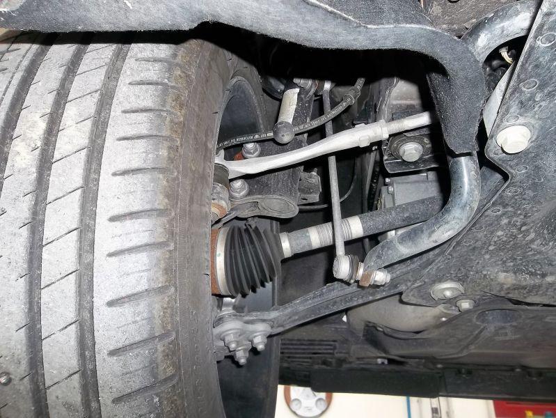

Come già accennato, il problema più comune riguarda l’usura (con eventuale rottura) delle boccole in gomma fissate al sottoscocca tramite staffe imbullonate. Ciò crea gioco eccessivo tra barra e boccole, quindi battiti e cigolii su strade sconnesse o durante le sterzate in manovra. Se il fenomeno è agli inizi si può rimediare temporaneamente lubrificando l’interno delle boccole con grasso siliconico. Nei casi di usura evidente non resta che sostituire i silentblock della barra. Un’altra fonte di rumorosità sono le biellette di comando della barra collegate alla sospensione (nell’immagine sopra) che col tempo possono prendere gioco. Spesso il grasso spray sugli snodi  non risolve e bisogna sostituire le biellette.
