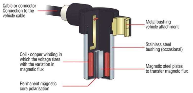

– I sensori ABS passivi non hanno bisogno di alimentazione per funzionare. All’interno hanno una bobina che avvolge un magnete permanente. Quando la ruota dentata (ruota fonica o anello ABS) gira, altera il campo magnetico a una distanza molto vicina dal sensore ABS. La variazione del campo magnetico induce una tensione nella bobina che, in base all’ampiezza e alla frequenza dell’onda quadra prodotta, permette alla centralina dell’ABS di capire quanto veloce stanno girando le ruote. La stessa informazione può essere processata dall’odometro per indicare la velocità sul quadro.

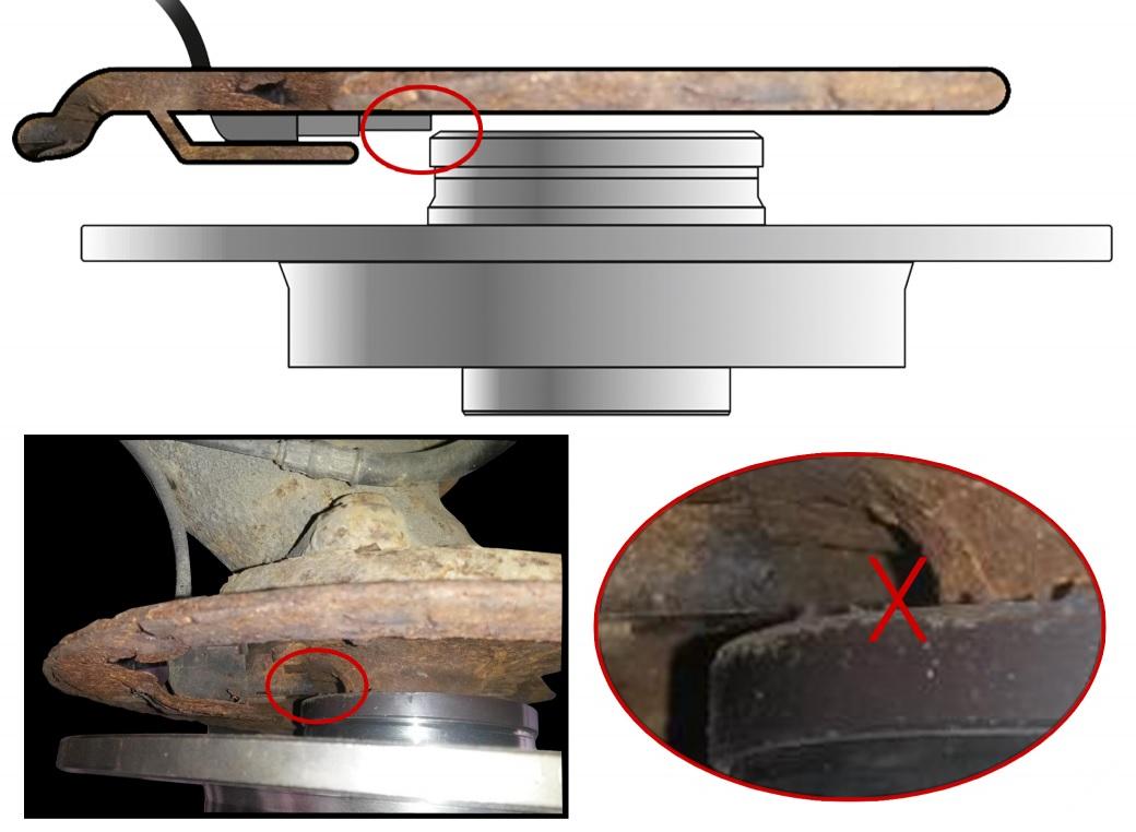

– Sensore ABS spostato e distante dalla ruota fonica;
– Anello ABS corroso o danneggiato (denti mancanti che disturbano la lettura).

L’Avaria ABS provocata da ossidazione (caso 2 e 3) è uno dei problemi più frequenti soprattutto nei Paesi in cui sale e sabbia sono utilizzati per prevenire le strade ghiacciate in inverno. In genere il sensore ABS si sposta dalla ruota fonica perché il supporto di lamiera è ossidato o consumato. In tal caso, se l’autoriparatore verifica con l’oscilloscopio che il sensore funziona e l’avaria è causata solo dalla distanza errata, si procede a cambiare la parte danneggiata e azzerare la spia ABS. Nei casi peggiori toccherà sostituire il sensore ABS ad ogni ruota che presenta il difetto della spia antibloccaggio freni accesa.
