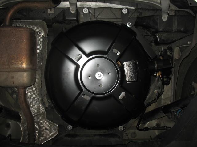

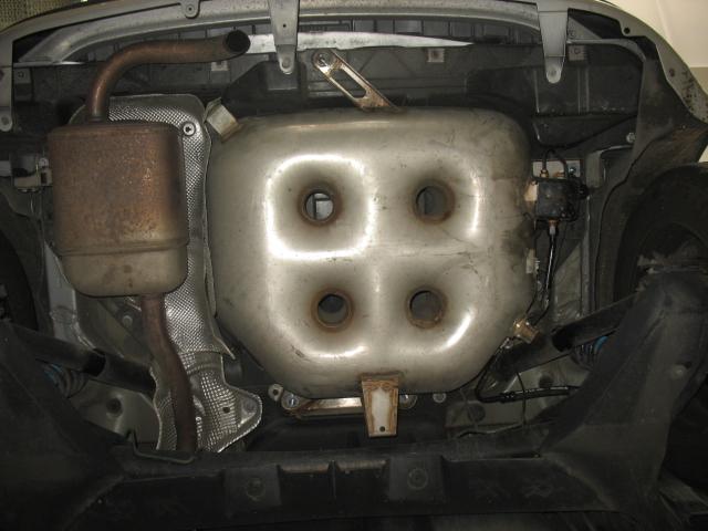

Renault è stata molto reattiva poiché tramite Concessionarie di zona abbiamo ottenuto 2 auto che avevano il serbatoio del GPL in scadenza e abbiamo definito con la Casa il kit sostitutivo del serbatoio che era in origine sull'auto (immagine in alto, ndr) con un serbatoio toroidale sottoscocca (immagine in basso del kit Landi installato, ndr) con tutte le protezioni adeguate, le staffe e indicatore di livello GPL che sostituisce quello originario Renault nel quadro strumenti. Il kit ha un prezzo di listino di 525€+IVA nullaosta incluso, mentre con la manodopera il prezzo finale indicativo potrebbe aggirarsi tra i 750 e 780€+IVA collaudo incluso.
