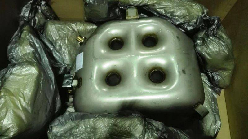

Confermiamo che la sostituzione del serbatoio con uno originale fornito da Renault costa la cifra indicata dal cliente ed il preventivo fatto dalla concessionaria è coerente. Il costo del serbatoio in questione è giustificato dal fatto che esso non è della classica forma toroidale, bensì a pianta trapezoidale crociata (immagine in allegato, ndr) al fine di meglio adattarsi all'alloggiamento del veicolo e di garantire il massimo del volume possibile. Tuttavia, i clienti che ritengono di sostituire il serbatoio con uno di tipo commerciale possono farlo rivolgendosi ad installatori generici presenti sul mercato. A seguito della sostituzione del serbatoio è previsto il collaudo del veicolo presso gli uffici della motorizzazione, e tra i documenti richiesti per il collaudo c'è anche il nullaosta della casa che Renault rilascia a pagamento (costo 160 euro) attraverso la società di servizi CETOC Service e Consultino (con sede in Via della Bufalotta 374 00139 Roma) che produrrà su richiesta dietro presentazione del documento di omologazione del serbatoio prescelto.
