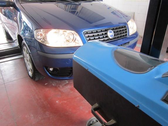

NON SOFFRONO IL FREDDO – Dopo aver ripristinato la lucentezza originaria dei fari della Fiat Punto, l'abbiamo sottoposta per sei mesi ai fattori che potrebbero far riaffiorare i segni dell'età. Rigorosamente parcheggiata all'aperto ed esposta a temperature tra 20 e -1°C, si potrebbe credere che l'opacità dei fari sia causata dallo sbalzo termico subito dalla plastica quando piove. Inoltre, tra le più accreditate cause d'ingiallimento dei fari c'è l'aggressività dello shampoo usato per il lavaggio. Per verificare entrambe le ipotesi abbiamo attraversato il tunnel di un autolavaggio automatico 2 volte al mese, lasciando sempre i fari accesi e molto caldi all'ingresso. Tirando le somme, i fari dell'auto sono stati sfregati dai rulli per 12 volte, circa 24 minuti complessivi e i ripetuti shock termici non hanno innescato alcun segno di deterioramento evidente sul policarbonato.
OCCHIO AI RULLI DELL'AUTOLAVAGGIO – Il test d'illuminamento in officina con provafari ha mostrato gli stessi ottimi valori misurati subito dopo il trattamento, con 31 kLux agli anabbaglianti e un calo relativamente insignificante a 70 e 72 kLux per gli abbaglianti destro e sinistro. La trasparenza dei fari, difatti, si presenta immutata ma guardando con attenzione si scorgono sottili striature orizzontali (vedi gallery) enfatizzate di sera con le luci accese. Per ora possiamo assicurarvi che nonostante i (mal)trattamenti i fari rigenerati non soffrono freddo, shampoo specifico e shock termici. Ma data la permeabilità del policarbonato alla luce visibile e l'attinenza ad assorbire i raggi UV, c'è da aspettarsi che il sole non sarà così innocuo nelle torbide giornate estive. Restate sintonizzati, il test di durata continua.
