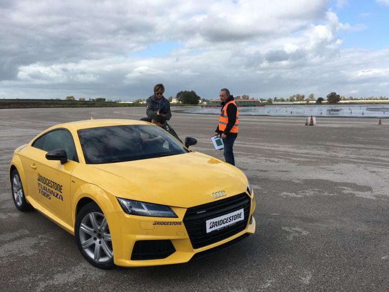

IL TEST DINAMICO IN PISTAQuale miglior campo prova per uno pneumatico, se non un vero e proprio proving ground d'eccezione? Ed è proprio nell'European Proving Ground Bridgestone di Aprilia (l'unico in Europa per la casa giapponese) che abbiamo testato le nuove Bridgestone Turanza T005 in alcuni esercizi che hanno ricreato le condizioni di guida più frequenti e pericolose. Loro l'hanno chiamato il “Boss Journey”, il viaggio del boss (in questo caso il consumatore, vero e proprio “capo” dello sviluppo del prodotto), un percorso tortuoso ed impegnativo con frenate repentine (anche in curva per via di alcuni pedoni distratti), accelerazioni, slalom ed una curva, pittosto stretta e lunga, da percorrere a 70 km/h. A seguire abbiamo guidato un'Audi TT gommata 225/50 R17 in una rotonda bagnata da percorrere alla massima velocità possibile, senza perdere aderenza. Tutte le prove si sono svolte su asfalto bagnato tra 1-2 mm. In tutte le prove le Turanza T005 hanno dimostrato un'eccellente tenuta laterale e una buona performance in frenata, anche a ruote sterzate (teoricamente scorretta, ma in certi casi improvvisi inevitabile). Dove ovviamente la gomma, prettamente Touring, perde è la precisione di guida. L'handling, per via della spalla morbida, non ci ha entusiasmato, ma si è dimostrato sicuro in tutte le condizioni di guida simulate a bordo di una Golf 2.0 TDI (205/55 R16) e ancora migliore a bordo della Mercedes E220 CDI (245/45 R18). Come già detto il prodotto è disponibile sul mercato e speriamo di potervi dare maggiori feedback quando lo testeremo durante uno dei nostri consueti long test.
