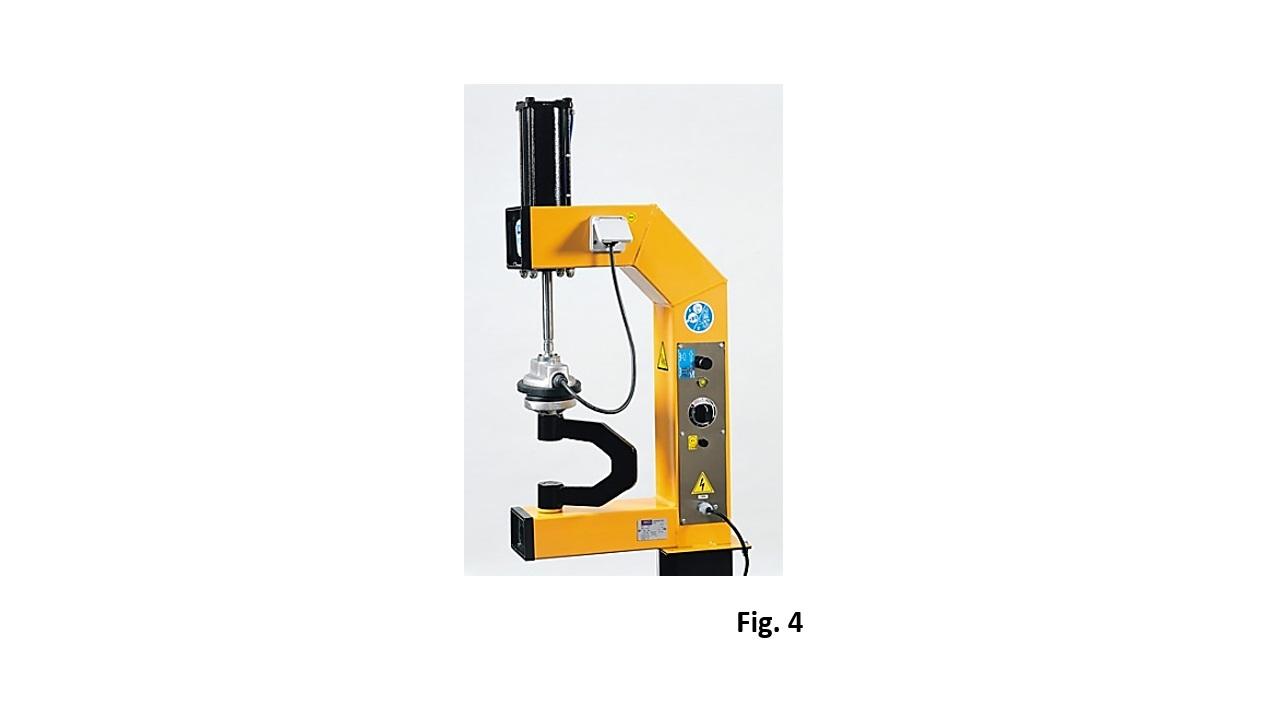

La vulcanizzazione a caldo, infine, si esegue tramite appositi strumenti elettrici, denominati vulcanizzatori a piastra o doppia piastra, simili a quello mostrato in fig. 4. Il vulcanizzatore più semplice è costituito da una piastra che, attraversata dalla corrente elettrica, si riscalda fino a raggiungere una temperatura di 130°C, sufficiente per sciogliere la para e renderla perfettamente omogenea con la superficie interna della carcassa. Il tempo di vulcanizzazione si aggira solitamente intorno ai 10 – 15 minuti, anche a seconda della durezza (shore) della copertura. A riparazione ultimata, lo pneumatico completo di cerchio e gonfiato ad una sufficiente pressione, deve essere necessariamente ispezionato nella vasca ed equilibrato sull’apposito macchinario. L’equilibratura dinamica della ruota riparata, deve essere effettuata obbligatoriamente, per non generare squilibri e vibrazioni al veicolo.

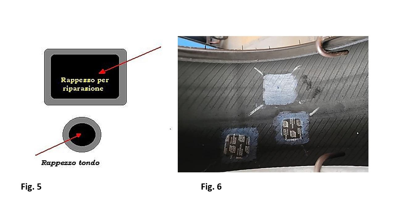

È un metodo pratico-manuale molto più sbrigativo nelle tempistiche di lavorazione (circa 7-8 minuti), in quanto viene adottata una soluzione chimica (mastice) ad asciugatura rapida. La riparazione a freddo consiste nell’applicare sulla foratura, dopo aver opportunamente smerigliata la superficie interna della carcassa da trattare, dei manicotti telati, di varia grandezza e forma (fig. 5), che garantiscono comunque un buon risultato di tenuta nel tempo, se tutte le operazioni pratiche vengono eseguite a regola d’arte. Questo metodo (illustrato in fig. 6), se effettuato correttamente, può essere adottato sugli pneumatici tubeless, con le dovute accortezze del caso. Viene altresì utilizzato per le camere d’aria.

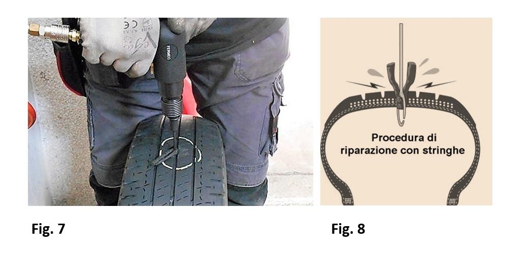

  1. Estrarre il corpo estraneo dal battistrada (ad esempio un chiodo o una vite filettata) e gonfiare lo pneumatico ad un valore massimo di 1,0 bar;
  2. Con un’apposita fresa, passare più volte nel foro situato sul battistrada (come illustrato in fig. 7), non prima di aver impregnato l’attrezzo di mastice specifico. Successivamente ruotarlo in senso orario e lasciarlo inserito nella foratura, in modo che non fuoriesca aria dallo pneumatico.
  3. Infilare una stringa consistente in un materiale gommoso autostagnante nella cruna dell’otturatore, fino a metà della sua lunghezza e quindi applicare uno strato di mastice sulla stringa.

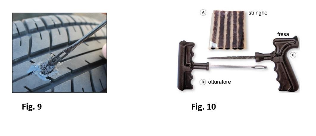

  1. Estrarre la fresa e inserire la cruna dell’otturatore già preparata e con un movimento deciso e rapido estrarre l’otturatore ( 8). A tal punto, se tutto è stato eseguito a regola d’arte, la stringa rimarrà all’interno dello pneumatico (fig. 9). La parte in eccedenza del funghetto o della stringa viene successivamente tagliata a raso del battistrada, onde evitare rumorosità di fondo e battiti in utilizzazione. In fig. 10 si può vedere l’attrezzatura che oggi compone il kit di riparazione di base.

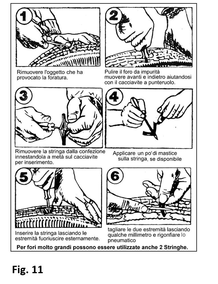

L’impiego di prodotti sigillanti antiforatura non è consigliabile, in quanto possono mascherare lesioni all’interno dello pneumatico, impedendone quindi una successiva ispezione visiva e la verifica delle parti costruttive. La procedura completa per la riparazione tramite stringhe è illustrata in fig. 11, seguendo attentamente le illustrazioni pratico-manuali 1-6.
