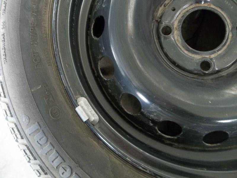

In occasione di un test drive di una vettura di quasi 200 CV, abbiamo riscontrato che la stessa manifestava una percepibile vibrazioni a sterzo e ruote a partire da circa 100 Km/h. Dai controlli visivi è emerso che gli pneumatici erano nuovi ma con una quantità eccessiva di pesi di bilanciamento. In particolare sull’anteriore erano stati applicati ben 90 grammi di pesi di bilanciamento. Segno evidente di un forte squilibrio di base che, all’atto pratico, non era stato ancora del tutto corretto. Oltretutto, l’operatore non aveva neanche rispettato la buona norma di montare al retrotreno le ruote che vibrano di più (trattasi di un mero compromesso). Questo episodio conferma, purtroppo, l’eccessiva superficialità con cui operano certi gommisti e ci offre lo spunto per ricordare alcune buone regole per prevenire o eliminare vibrazioni a sterzo e ruote.

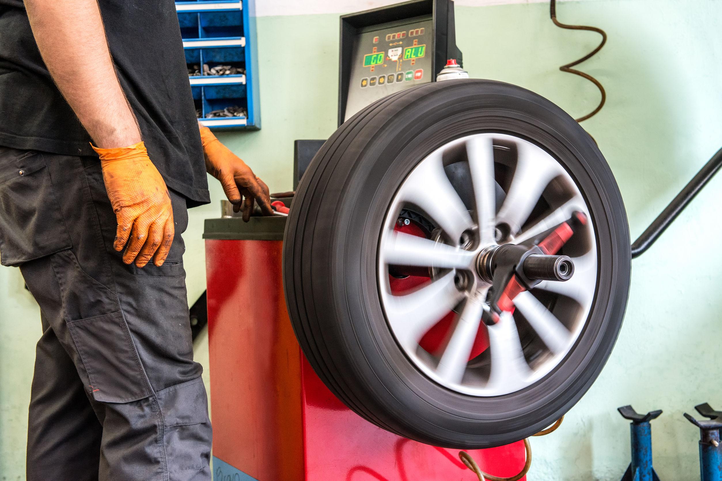

Anche i cerchi, senza pneumatico, possono presentare squilibri. Se lo squilibrio di un cerchio che vibra, tolti eventuali pesi di precedenti equilibrature, è pari o superiore a 35-40 g, si parte già da una condizione non ottimale. L’ideale sarebbe, in questi casi, la sostituzione del cerchio con un altro avente squilibrio prossimo allo zero. Tuttavia, uno squilibrio di 5-10 g è piuttosto normale.
Tale accorgimento è necessario per evitare che, in fase di bilanciamento della ruota completa, si sommino gli squilibri di cerchio e pneumatico e si arrivi ad una quantità di pesi fuori standard. Ci è capitato anche di vedere sull’anteriore, ruote di vetture ad alte prestazioni con 120-130 g di pesi di equilibratura! In simili condizioni è necessario sostituire lo pneumatico e, se del caso, anche il cerchio.

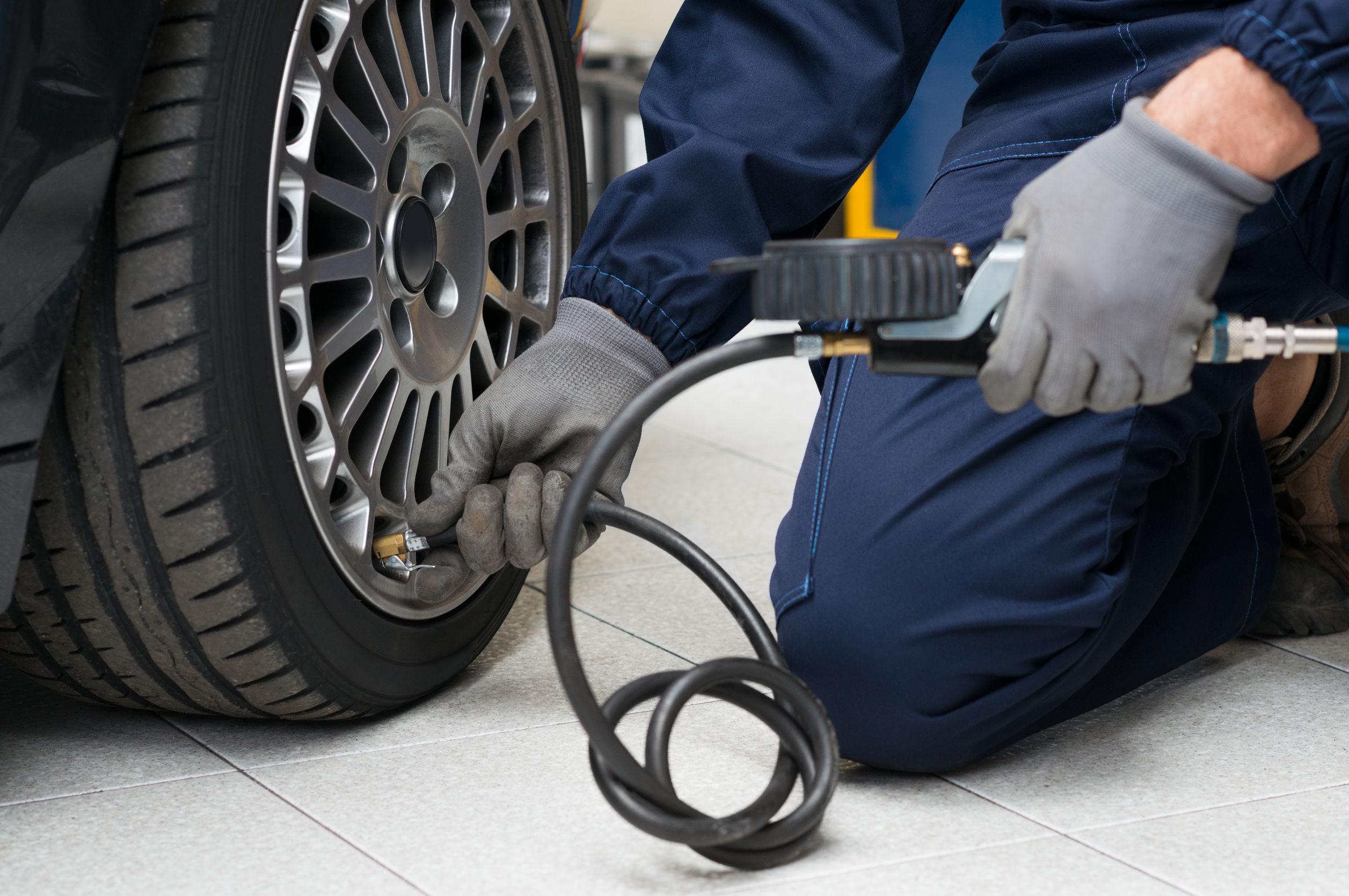

Anche il corretto montaggio delle ruote sul veicolo è un elemento forse sottovalutato dagli operatori. In fase di serraggio occorre evitare tensioni anomale sul cerchio, quindi è di fondamentale importanza il rispetto della coppia di serraggio dei bulloni, nonché la corretta successione in ordine incrociato a più riprese. Altro elemento trascurato in fase di montaggio ruote è la superficie della flangia di accoppiamento che deve essere priva di affioramenti rugginosi o sporco.
Ma spesso nelle officine poco attente si vede di tutto, persino un superficiale gonfiaggio delle ruote. Un aneddoto che ci ha lasciati allibiti: per iniziare un test prodotto, abbiamo sostituito presso un gommista specializzato tutti gli pneumatici della nostra auto: a fine lavoro ci siamo accorti che la pressione di tutte le ruote era di 2,5 bar, contrariamente a quanto prescritto dalla casa (2,3 ant – 2,1 post). Alla faccia della professionalità tanto auspicata dalle associazioni di categoria Assogomma e Federpneus.
