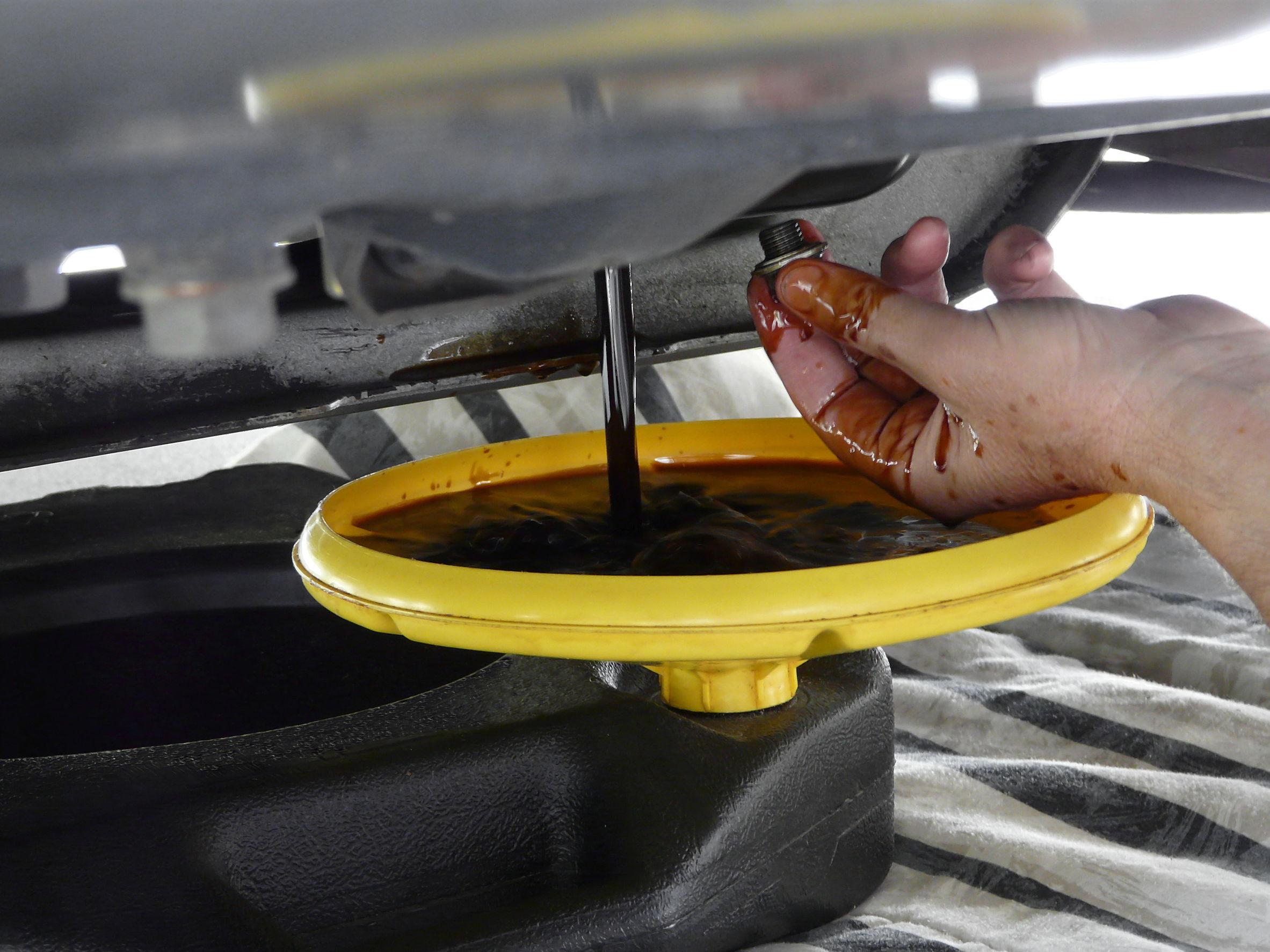

IL DEGRADO DELL’OLIO MOTORE
L’inevitabile degrado che l’olio motore subisce nel tempo e dopo considerevoli percorrenze, è un fenomeno abbastanza sottovalutato. Lo scopo principale del lubrificante è quello di aderire alle superfici in movimento ed eliminare l’attrito secco con l’attrito fluido formando un velo protettivo. A questa funzione principale della lubrificazione, fanno seguito altri compiti non meno importanti:
– raffreddare gli organi in movimento trasferendo il calore dai punti più caldi alle zone più fredde (es. scambiatori di calore). In tal modo l’olio contribuisce all’azione refrigerante dell’acqua (o dell’aria con raffreddamento ad aria);
– proteggere le superfici metalliche interne da corrosione, ruggine, infiltrazioni di acqua, ossidazione;
– assicurare la tenuta tra pistone e canna del cilindro, impedendo la fuoriuscita dei gas combusti.
Il degrado dell’olio deriva in primo luogo dal notevole stress termico cui è sottoposto all’interno del motore. Ciò favorisce l’ossidazione della carica, la rottura dei legami molecolari del lubrificante e l’evaporazione. A ciò si aggiunge la dannosa azione inquinante dei residui carboniosi, degli idrocarburi incombusti e combusti e dell’acqua di condensazione. L’olio così diluito non è più in grado di dissipare il calore e si formano morchie e lacche indurite che tendono ad ostruire il circuito di lubrificazione. Oltretutto, la presenza di tali elementi inquinanti può falsare il reale consumo d’olio poiché il livello misurato in coppa sarà in apparenza regolare. Per contrastare questi dannosi fenomeni, la tecnologia chimica applicata ai lubrificanti, ha introdotto da vari anni particolari additivi detergenti. Ma anche gli oli motore sintetici di eccellente qualità di ultima generazione non possono fare miracoli se viene trascurata la normale manutenzione.
