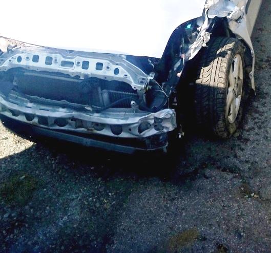

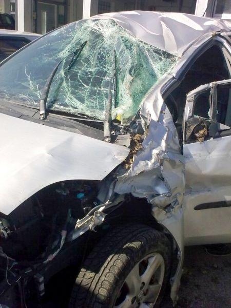

SICURAUTO NELLA TV SVIZZERA – Casi di questo tipo in Italia non riescono ancora ad avere la visibilità dovuta, ma all'estero per fortuna si. ll 29 aprile scorso SicurAUTO ha partecipato in diretta, nella persona dello scrivente in collegamento da Roma, alla trasmissione televisiva “Patti Chiari” della TV svizzera RSI. Siamo stati interpellati dai responsabili del programma che va in onda ogni venerdì in prima serata (simile a “Mi manda RAI 3”) per commentare 2 interessanti casi riguardanti altrettante Toyota Yaris del 2007 rimaste distrutte in brutti incidenti, nel corso dei quali non si sono attivati gli airbag, nonostante evidenti urti frontali e laterali. Presente in trasmissione, presso lo studio di Lugano, la guidatrice svizzera, che non ha riportato lesioni gravi. L'altro caso, documentato da intervista filmata, si è verificato negli USA.
INCIDENTE USA – E' stato trasmesso un filmato in cui si vede la vettura incidentata in Svizzera e due periti (interpellati dalla redazione del programma) che, sulla base di un sommario esame visivo del veicolo, hanno giudicato i danni e la decelerazione subiti dallo stesso, non sufficienti per l'attivazione degli airbag. Gli stessi periti hanno inoltre precisato che per l'attivazione degli airbag è necessario un valore di decelerazione di almeno 2g. Tuttavia, nel caso specifico, non si è proceduto ad alcun calcolo analitico della reale decelerazione subita dalla vettura, né tanto meno, le Case automobilistiche dichiarano i valori di soglia di attivazione dei propri airbag. In trasmissione abbiamo detto che, a nostro parere, alla luce delle deformazioni visibili, si sarebbero dovuti attivare almeno gli airbag frontali. D'altra parte, l'entità delle deformazioni della traversa frontale, del parafango ant.sx. e del montante anteriore sx. , fanno ipotizzare valori di decelerazione superiori a 2g.

Due foto della Yaris incidentata
