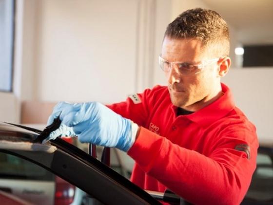

SICUREZZA ANCHE PER I TECNICI – Le auto di oggi manifestano, da nuove, una difettosità piuttosto bassa e livelli di sicurezza tranquillizzanti. Per conservare questa sicurezza occorre che le eventuali riparazioni siano fatte non soltanto con ricambi originali o di qualità equivalente ma anche a regola d'arte. Il tema della correttezza della procedure è più che mai di attualità perché il parabrezza delle auto di oggi “ospita” molti dispositivi delicati, come i sensori pioggia e le telecamere anteriori, ed è situato molto vicino all'airbag da tetto (introdotto per la prima volta sulla Citroen C4 Cactus, leggi la prova in anteprima). La questione è così delicata che Carglass ha pensato a strumenti di realtà aumentata fin dalle prime fasi di preparazione e smontaggio dell'auto. Il primo passo è l'asportazione del vecchio parabrezza, operazione che si effettua inserendo il filo tagliente nel sigillante e facendolo “scivolare” intorno al cristallo con l'Ezi Wire, in azione nel video del Best of Belron 2012 un'apparecchiatura ideata dal centro di ricerca inglese Belron Technical. Si asporta poi il poliuretano in eccesso che ancorava il vecchio parabrezza alla scocca, in modo da avere la cornice nella quale sarà incollato il nuovo cristallo liscia, uniforme e priva di residui, come si vede nell'immagine seguente.

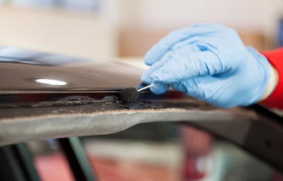

ATTIVAZIONE E DECONTAMINAZIONE – La porzione della scocca e il residuo cordoncino di poliuretano vengono trattati con un uno speciale attivatore che apre i pori del poliuretano rimasto sulla scocca, in modo che si saldi perfettamente con il nuovo, e fa lo stesso con la vernice della carrozzeria. Un altro trattamento assolutamente necessario è la pulizia dai residui di silicone nelle fasi di preparazione del nuovo cristallo da incollare. Questa sostanza viene usata durante la produzione del cristallo Carglass in video.

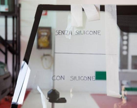

Si tratta di una vera e propria decontaminazione, perché la sua antiadesività compromettere le prestazioni del poliuretano. Davide ha evidenziato le differenze fra un cristallo contaminato ed uno perfettamente ripulito con il nastro adesivo, che non aderiva dove c'era silicone, e con l'acqua, che scorreva irregolarmente nel vetro non pulito. Anche il nuovo parabrezza dev'essere adeguatamente trattato con primer e promotori di adesione – anch'essi applicati seguendo regole precise per l'applicazione ed i tempi di asciugatura – in modo che il cristallo sia incollato in sicurezza. Solo dopo si prcede all'applicazione del sigillante e al montaggio del parabrezza sull'auto.

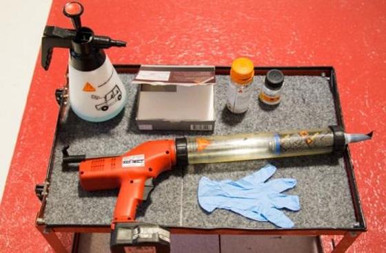

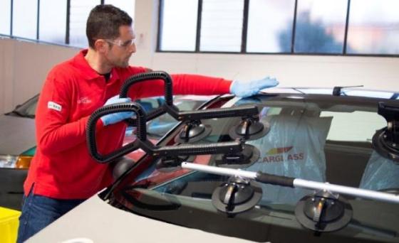

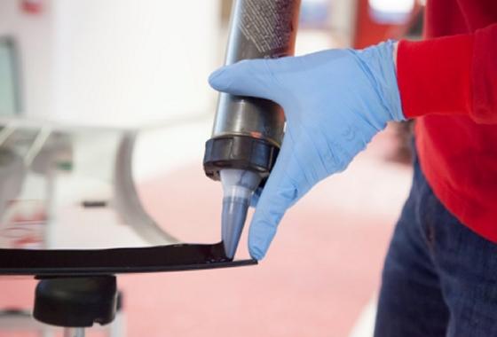

FORME, TRACCIABILITÀ E SCADENZE – Non pensiate poi che il poliuretano si possa applicare così, con una pistola qualsiasi. Il cordoncino di collante deve infatti avere una forma precisa, una sorta di trapezio. E' questione di minuti prima che il sigillante si asciughi per posizionare il cristallo nuovo sull'auto. Per questo scopo entra in azione 1-Tek (nell'immagine sotto), letteralmente “1 tecnico”, che consente il posizionamento di qualsiasi parabrezza con maggiore precisione rispetto al procedimento manuale (con le ventose e almeno un paio di tecnici). Lo strato di poliuretano deve poi asciugarsi, rispettando il cosiddetto MDAT (Minimum Drive Away Time) che vale 1 ora a partire dal momento in cui il collante è stato estruso su tutto il perimetro del nuovo parabrezza: solo allora il veicolo potrà circolare in sicurezza.
