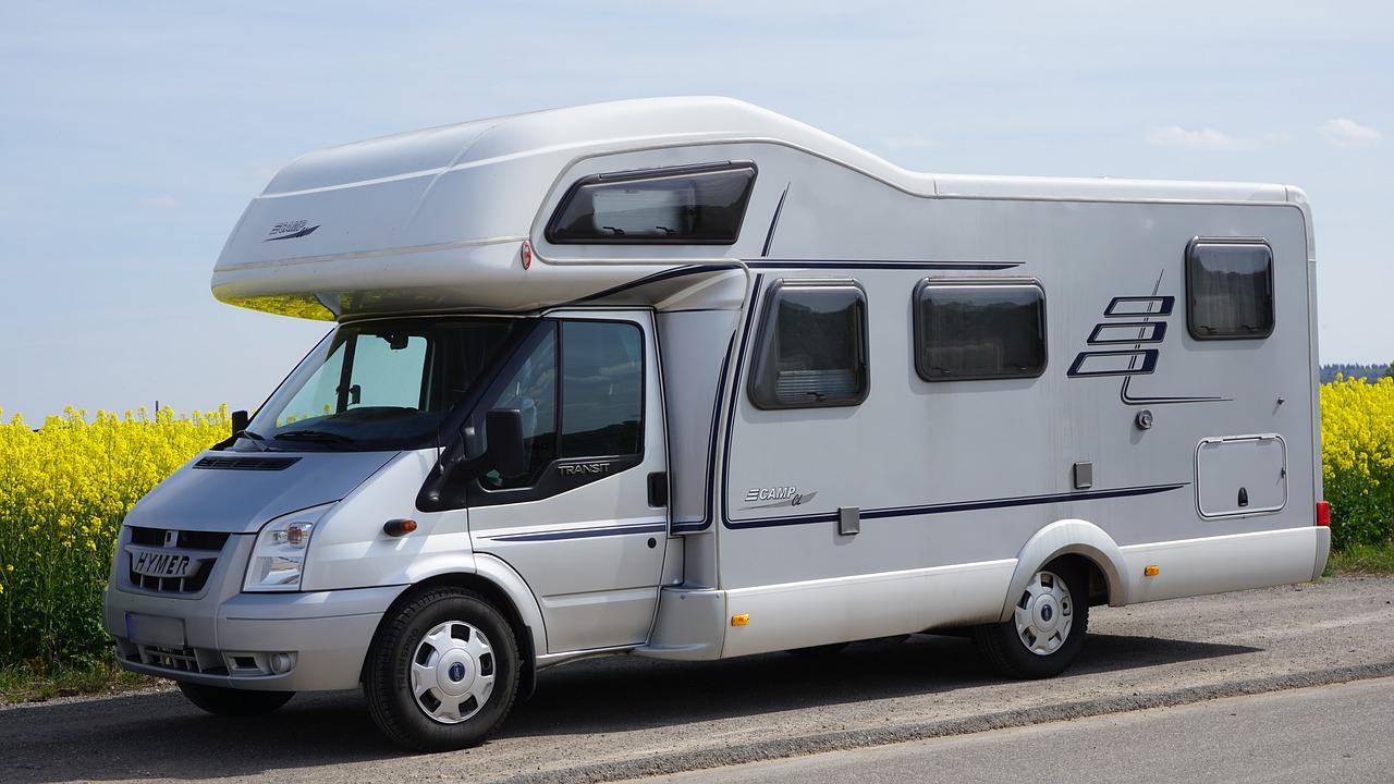

L’obbligo del cartello angoli ciechi sui veicoli in Francia è stato introdotto con la pubblicazione sulla Gazzetta Ufficiale francese il 6 gennaio 2020, come riporta Uomini e Trasporti. Il regolamento, che prevede anche esenzioni, non riguarda solo i trasportatori, ma la maggior parte dei veicoli di massa totale superiore a 3,5 tonnellate. Quindi anche gli autocaravan dei turisti che si troveranno a viaggiare in Francia quando non ci saranno più i blocchi alla circolazione. Il segnale obbligatorio di angoli ciechi sui veicoli può essere anche un adesivo o un cartello fissato con rivetti con la specifica grafica nell’immagine sotto.
