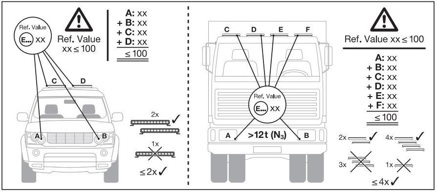

Intanto tutto quel che riguarda il corretto montaggio degli abbaglianti addizionali è prescritto dal Regolamento ECE R112ci spiega Arnaldo Agnolon Sales Channel Manager OSRAM Automotive Aftermarket. Lo ricorderete per averci accompagnato nei nostri video #SicurEDU sulle Lampade Auto e i LED. Per essere sicuri di non infrangere il Codice della Strada ci sono poche e semplici cose da sapere. Gli abbaglianti addizionali si possono montare sia su auto che su mezzi pesanti, purché siano sempre in numero pari ed ovviamente omologati. Si possono montare max 2 (per le auto) o 4 lampade addizionali simmetriche (per i mezzi pesanti), ma non composizioni di 3 o 5 e devono accendersi assieme agli abbaglianti di serie. La posizione può essere sia sul muso dell’auto sia sul tetto purché orientate frontalmente, quindi con meno vincoli rispetto al montaggio delle lampade DRL aftermarket di cui abbiamo parlato qui. Inoltre, una cosa fondamentale da sapere nella scelta degli abbaglianti addizionali è il Reference Value che non deve superare il 100%.

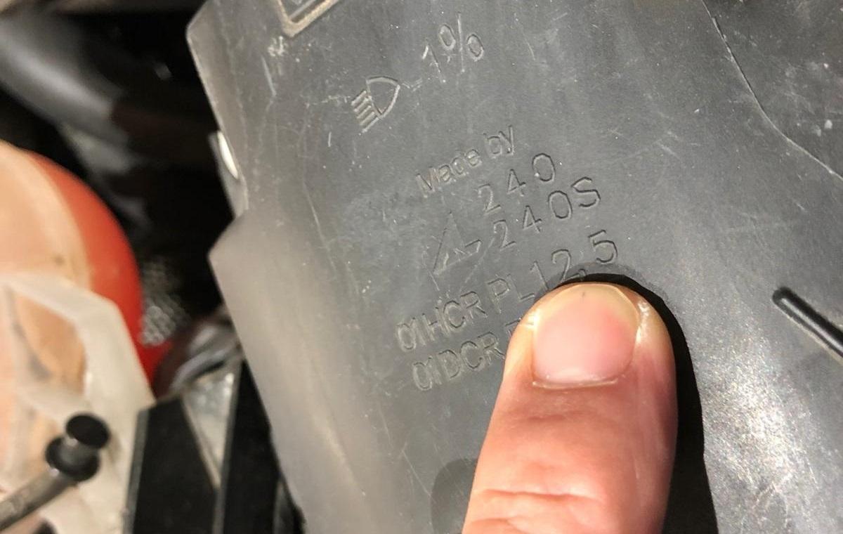

Come si legge e dove si trova il Reference Value per gli abbaglianti addizionali? Il Reference Value è un numero stampato quasi sempre sui fari anteriori e visibile dal vano motore. L’auto in foto – una Jeep Renegade – ad esempio ha un Ref. Value del 12,5% per ogni lampada abbagliante, quindi in totale fa 25% di Ref. Value di serie. Per montare gli abbaglianti addizionali bisogna sottrarre dal 100% il Ref.Value di serie dell’auto, quindi in questo caso il risultato è 75%. Significa che la coppia (o le coppie) di abbaglianti addizionali che possiamo montare dovranno avere in totale un Ref.Value non superiore al 75%. Il valore del Ref. Value lo leggerete nella scheda del produttore o sulle lampade stesse. Per dare un’indicazione di riferimento, il 100% di Ref.Value equivale all’intensità luminosa di 430.000 candele (cd). Rispettando quanto previsto dal Regolamento ECE R112 “non è necessario aggiornare il libretto di circolazione dopo il montaggio” ci assicura Agnolon.
