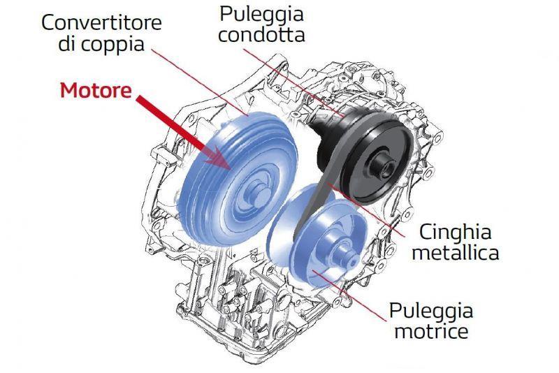

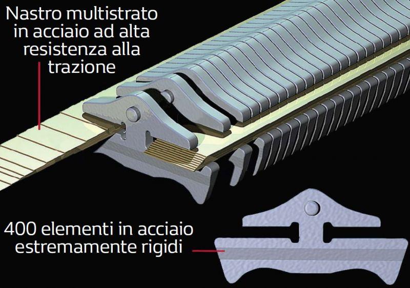

COME È FATTO Il cuore del sistema X-Tronic è costituito da due pulegge di diametro variabile connesse da una cinghia metallica e che realizzano la variazione continua del rapporto di trasmissione.
Gli elementi principali del cambio automatico X-Tronic sono evidenziati nella figura in basso; il convertitore di coppia, sulla sinistra colorato in azzurro, è l'elemento di accoppiamento tra il propulsore e il cambio CVT che svolge anche la funzione tipica di una frizione ed è collegato alla puleggia motrice, sulla destra in azzurro.
Quando il diametro interno di quest'ultima è inferiore rispetto alla puleggia condotta (in nero), la velocità del veicolo è bassa. Nella condizione opposta, con la puleggia motrice di diametro d'avvolgimento della cinghia via via crescente rispetto a quella condotta che lo sta riducendo, la velocità aumenta fino a quella massima consentita. Un circuito idraulico costituito da una pompa e un set di 8 valvole gestite da una centralina elettronica comandano il convertitore di coppia e gli organi che variazione continua dei rapporti CVT.

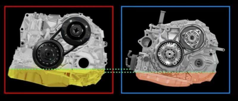

MENO OLIO PIÙ EFFICIENZA Per ridurre gli attriti e migliorare le prestazioni delle precedenti generazioni di trasmissioni CVT, nel nuovo X-Tronic sono stati modificati circa il 60% dei componenti. Queste modiche hanno portato, secondo Renault, ad una trasmissione più silenziosa e dolce a velocità di crociera ma anche più rapida nelle partenze da fermo e più reattiva nelle manovre di sorpasso o in quelle d'immissione dalle corsie laterali in quelle principali. La nuova trasmissione a variazione continua permette, secondo la casa francese, una riduzione di consumi del 10% e delle corrispondenti emissioni di CO2 rispetto al CVT della precedente generazione. Il merito spetta sia all'ampliamento della gamma di rapporti disponibili, sia all'attenta riduzione degli attriti che si attesta al 40%. Tale performance e stata ottenuta grazie all'impiego di una ridotta quantità di olio lubrificante (vedi nell'immagine sotto come sia necessario un livello esercizio inferiore).
Il fluido utilizzato è ora a bassa viscosità; inoltre il circuito idraulico è stato rivisitato ed ora sfrutta una pompa di ridotte dimensioni. Il miglioramento in rapidità delle partenze da fermo o in salita, invece, è stato ottenuto grazie al nuovo convertitore di coppia, ora più reattivo nell'innestare il dispositivo che attiva gli organi di variazione continua dei rapporti CVT.
