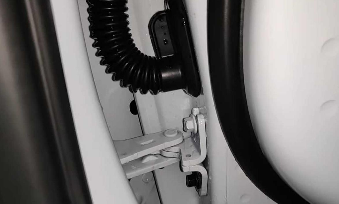

BULLONI DIVERSI O MANCANTI SULLA TESLA MODEL 3
Non è chiaro se i bulloni delle prime serie della Tesla Model 3 dovessero essere verniciati nel colore dell’auto oppure no. Il dubbio è venuto a un cliente in Finlandia che alla consegna di un’altra auto ha notato i bulloni delle cerniere porta di due colori diversi. La probabile conseguenza di un montaggio frettoloso per stare dietro alle consegne della Tesla Model 3. Si può dire sicuramente più sfortunato chi – come un cliente in California – non ha trovato neppure i bulloni della protezione sottoscocca, dimenticati o presumibilmente allentati e persi per strada.
