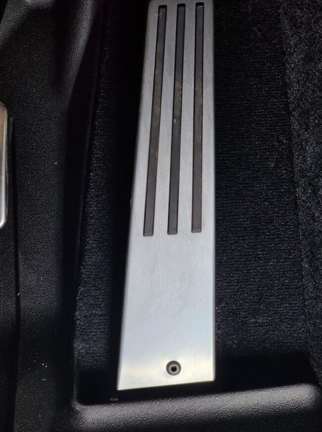

Il video del tiktoker mostra il problema nei particolari. Se la copertura dell’acceleratore di stacca, come è accaduto, può scorrere in avanti sotto la pressione del piede del conducente, fino ad incastrarsi nella moquette con il pedale quasi completamente a tavoletta, ad esempio in un sorpasso o dopo una partenza in salita. L’autore del video è riuscito a gestire il problema poiché si trovava in un circuito di offroad quando si è verificata l’anomalia.
Il difetto dovuto evidentemente a un sistema di fissaggio inadeguato, sarebbe legato anche a un altro episodio in cui un secondo proprietario, ha colpito un palo della luce quando il Cybertruck con appena 350 miglia ha iniziato ad accelerare da solo e, come riferito alla Cnbc, pare che frenare non sia servito ad evitare l’impatto. Al momento anche l’agenzia governativa per la sicurezza dei trasporti (NHTSA) sta indagando sul problema, che si aggiunge alle altre lamentele dei clienti sulla carrozzeria in acciaio inox che si macchia e ai problemi allo sterzo.

Di sicuro Tesla è intervenuta in tempi rapidissimi sul problema dell’acceleratore del Cybertruck, se non altro, per poter continuare a consegnare il pickup elettrico. Il ricorso a un rivetto da pochi centesimi applicato alla base della copertura è la soluzione che il Costruttore ha deciso di adottare, almeno in via temporanea per arginare i rischi di sicurezza e i costi di un richiamo che riguarderà tutti i veicoli già consegnati.
I dettagli sono stati diffusi direttamente sul gruppo Facebook Tesla Cybertruck, da uno dei primi clienti che ha ricevuto il pickup con l’acceleratore già modificato, nella foto sotto. Magari non incarna quella ricercatezza estetica futuristica che vuole comunicare il Cybertruck, ma di sicuro appare minimal quanto basta e più efficace di un incollaggio chimico con adesivo.
