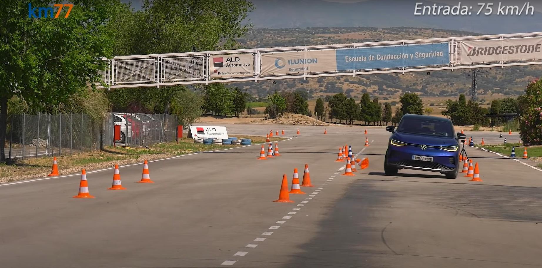

La ID 4 è stata sottoposta al test dell’alce mostrando a quale velocità inizia ad andare in crisi, dopo una sterzata improvvisa, come per evitare un ostacolo. Il video del test dell’alce sulla ID 4 è realizzato dal magazine spagnolo Km77, specializzato in test e prove su strada. Il SUV elettrico Volkswagen ID 4 conferma che la batteria nel pianale assicura un comportamento molto diverso rispetto ad altri SUV dello stesso Costruttore. Ma ogni auto, anche elettrica hai i suoi limiti. Ecco in cosa consiste il test dell’alce e a quale velocità la Volkswagen ID4 è più difficile da controllare in una situazione d’emergenza.

Il test dell’alce (o Moose Test) viene eseguito secondo la norma ISO 3888-2. In parole più semplici, il collaudatore al volante dell’auto da testare guida fino a una velocità di prova costante. Quando arriva a un punto contrassegnato dai coni sterza improvvisamente per evitare un ostacolo, che potrebbe essere un’altra auto o un animale selvatico. Prima della sterzata il conducente alza il piede dall’acceleratore e la manovra di evitamento avviene solo utilizzando il volante e senza alcun altro comando ma con il sistema di sicurezza ESP attivo. La sterzata si svolge in due fasi:
– l’evitamento dell’ostacolo, eseguito a una velocità sempre più alta nelle varie prove. Questo per verificare qual è il limite in cui il volante, le sospensioni, il telaio e gli pneumatici consentono un controllo gestibile anche davanti a un ostacolo imprevisto;
– il rientro nella traiettoria iniziale (un corridoio di coni largo 3 metri) senza richiedere eccessive correzioni di volante e senza abbattere coni. Si possono verificare in caso di sovrasterzo (tendenza al testacoda) o sottosterzo (le ruote anteriori scivolano lateralmente e l’auto allarga la traiettoria) entrambi comportamenti di un’auto che ha raggiunto i suoi limiti di stabilità;

Come da tradizione nelle prove del test dell’alce, senza ancora conoscere le reazioni dell’auto, i collaudatori di Km77 effettuano il primo passaggio a 77 km/h. La velocità diventata di riferimento per superare il test però nel caso della ID 4 permette di completare la manovra ma buttando giù dei coni. Come si può vedere nel video qui sopra, la Volkswagen ID 4 supera il Moose Test a 73 km/h senza colpire alcun cono. Tuttavia dopo vari tentativi le gomme non sembrano gradire lo stress dei trasferimenti di carico anche a velocità più basse. Alla stessa velocità la ID 4 abbatte qualche cono e finisce in sottosterzo non appena il collaudatore scarta l’ostacolo e successivamente in sovrasterzo nella fase di rientro in carreggiata. Volendo confrontare il risultato della ID 4 con la Volkswagen Tiguan, la velocità è leggermente inferiore per l’elettrica. Ma la batteria nel pianale della Volkswagen ID 4 impedisce il pericoloso sollevamento della ruota posteriore di molti SUV più leggeri (inclusa la Tiguan). Vedi qui com’è andato il test dell’alce della Fiat 500 elettrica.
