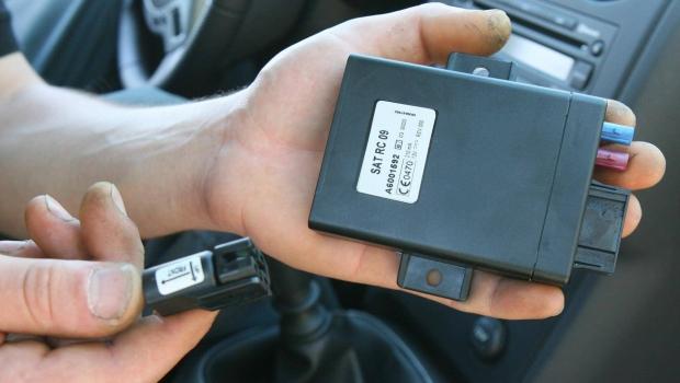

Il dispositivo black box è un prodotto di ridotte dimensioni, costituito da un involucro in materiale composito, al cui interno è presente:
– una memoria interna;
– una batteria tampone;
– un modulo GSM/GPRS per la comunicazione e lo scambio dei dati;
– un’antenna GPS;
– un accelerometro, tipicamente triassiale.
I dispositivi scatola nera di nuova generazione sono, spesso, dotati anche di un giroscopio.

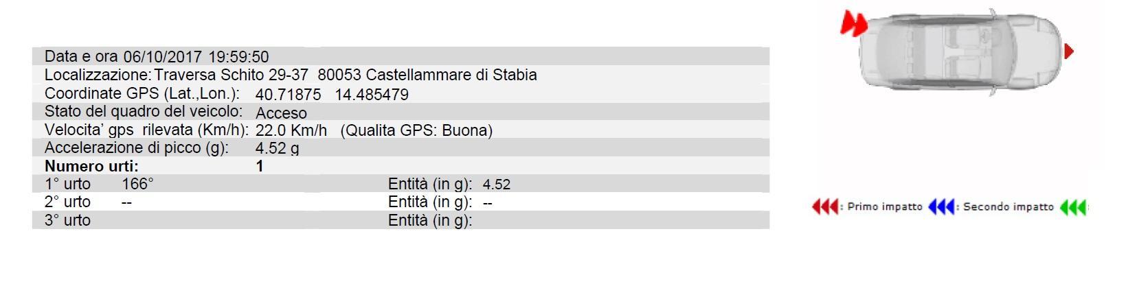

Qui di seguito è riportato un caso estratto dal testo: La Scatola Nera – Principi e applicazioni della black box in ambito automotive. Due veicoli Fiat Punto subiscono un urto in corrispondenza della parte posteriore. Il veicolo Fiat Punto A monta un dispositivo scatola nera autoinstallante il quale registra un evento di crash con un’accelerazione risultante pari a 4,52 g. Clicca le immagini sotto per vederle a tutta larghezza.

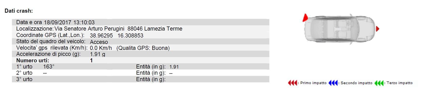

Il veicolo Fiat Punto B monta un dispositivo scatola nera con installazione professionale, il quale registra un evento di crash con un’accelerazione risultante pari a 1,91 g, quindi poco meno della metà rispetto all’altro evento crash.

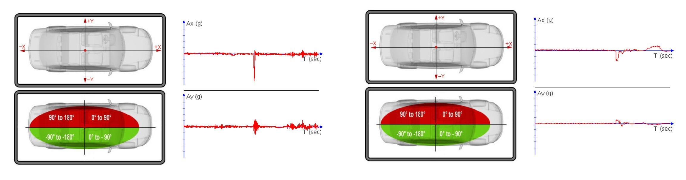

Dall’analisi delle curve accelerometriche (inerziali) del dispositivo autoinstallante del veicolo A, si rileva come le curve sono caratterizzate da ingenti vibrazioni, il cui crash viene rilevato con un andamento repentino verso il basso della curva indicante l’asse longitudinale (Ax) del mezzo, coerentemente con un urto applicato in corrispondenza della parte posteriore, mentre la curva relativa l’asse trasversale (Ay) mostra delle intense vibrazioni che non consentono di individuare la direzione dell’urto.
Al contrario, dall’analisi delle curve accelerometriche (inerziali) del dispositivo con installazione professionale del veicolo B, si evince che non sono presenti evidenti vibrazioni. Successivamente si rileva un andamento repentino verso il basso della curva indicante l’asse longitudinale (Ax) del mezzo e verso l’alto, di minore intensità, della curva relativa l’asse trasversale (Ay); coerentemente con un urto applicato in corrispondenza della parte posteriore sinistra, avente direttrice postero-anteriore.
Il dispositivo autoinstallante è quindi soggetto a maggiori vibrazioni, conseguenti verosimilmente ad un’installazione non ottimale. Le stesse influenzano l’entità della collisione, non consentendo di comprendere al meglio le componenti della forza identificante la collisione e la fase post-urto.
