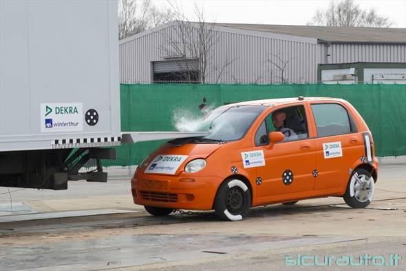

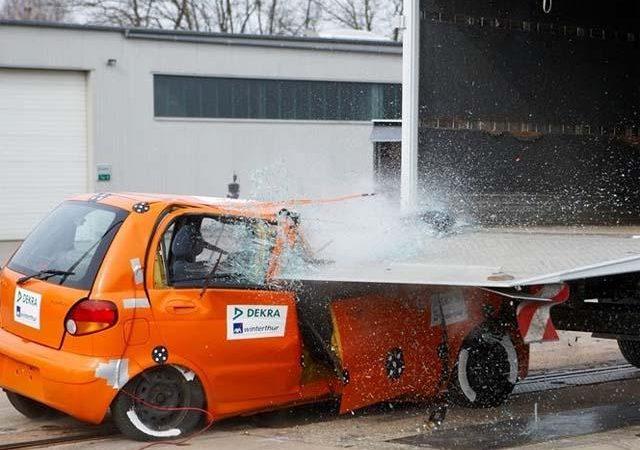

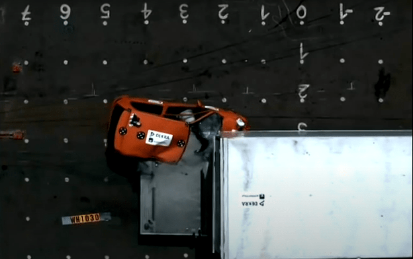

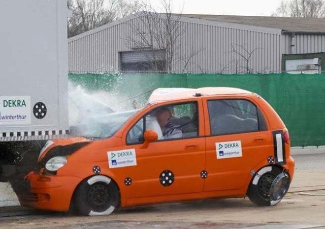

Vuoi per la distrazione che è sempre dietro l’angolo, vuoi per la cattiva segnalazione della sponda il dramma è sempre in agguato, specialmente se si ha la sfortuna di trovarla aperta a metà altezza. Durante il crash test contro la sponda del camion nel video qui sotto, l’auto viaggia a 60km/h e va a colpire la sponda del camion con metà del frontale del lato passeggero. Le immagini e soprattutto il video parlano chiaro. La sponda non trova nessuna resistenza a penetrare nell’abitacolo sfondando il parabrezza, tagliando il montante anteriore senza difficoltà e piegando notevolmente quello centrale. La fiancata del conducente non subisce nessuna deformazione, ma ciò che trova la piattaforma del camion nel suo cammino non ha speranze di salvarsi.
CRASH TEST AUTO CONTRO LA SPONDA DEL CAMION: IL VIDEO
Per il guidatore, nella configurazione del test i rischi sono molto bassi, grazie alla cintura di sicurezza e all’airbag. Mentre non è stato necessario utilizzare nessun manichino per crash test al posto del passeggero, anche perché sarebbe stato pesantemente danneggiato dando una conferma di ciò che emerge chiaramente dalle crude immagini. In nessun caso il passeggero si sarebbe salvato dal rischio di decapitazione, o gravi lesioni al torace. L’operaio al lavoro nel cassone del camion non avrebbe subito danni degni di nota, al massimo qualche escoriazione o lievi lesioni.
