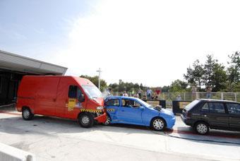

Nelle prove d’impatto sono stati valutati due fattori, l’aggressività verso le autovetture e la resistenza in caso d’urto del furgone. Nel primo caso è stata tamponata una vettura a 60 km/h e i danni per l’auto investita sono notevoli, come quelli dei passeggeri. Nell’impatto a normativa EuroNCAP, eseguito da ADAC su uno dei furgoni più venduti in Europa, lascia con l’amaro in bocca. Molto gravi le lesioni delle gambe, e cellula di sicurezza notevolmente ridotta dalla forze dell’urto. Il “dummy” che vedete qua a lato si riferisce all’impatto sulla barriera.

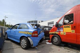

In questo crash – test un furgone tampona alla velocità di 60 km/h la fine di un’ipotetica coda di automobili.
Per ottenere risultati realistici il furgone è caricato con dei pesi.
Il vano motore del furgone viene schiacciato.
Il conducente, grazie all’airbag, se la sarebbe relativamente cavata.
A causa dell’impatto le saldature dell’automobile hanno ceduto.
L’intero sedile, incluso il poggiatesta, è stato fortemente deformato dell’inerzia del corpo del conducente.
A lui, come al passeggero posteriore non si sarebbero potute evitare lesioni alla colonna vertebrale.
Volker Sandner: “Abbiamo un automobile che è stata fortemente danneggiata nella parte posteriore, subendo una deformazione profonda fino allo schienale.
La presenza di bagagli avrebbe naturalmente aggravato la situazione.
Si hanno forti danni per il conducente e per il passeggero posteriore e questo scenario dovrebbe essere evitato”.
