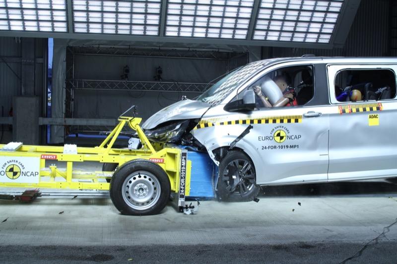

FORD TOURNEO CUSTOM: CRASH TEST EURO NCAP
L’abitacolo del Ford Tourneo Custom regge bene il crash test frontale offset MPDB. Tuttavia Ford non ha mostrato la buona protezione per ginocchia e femori anche per persone di corporatura differente dalla media. La compatibilità con le altre auto è buona, nonostante la stazza del veicolo. Generalmente buona la protezione nel crash test frontale pieno. Massimo punteggio nei crash test laterali, grazie anche all’efficacia dell’airbag centrale. La valutazione della sicurezza dei bambini perde una frazione di punto per la trazione sul collo del bambino di 10 anni. Buona la prevenzione dal colpo di frusta su tutti i posti a sedere. Inoltre il Tourneo Custom è dotata del sistema avanzato E-Call e della frenata anti multicollisione.
FORD TOURNEO CUSTOM: PROTEZIONE PEDONI E ADAS
Il frontale del Tourneo Custom offre una buona protezione ai pedoni e ciclisti investiti. Migliorabile invece il sistema di frenata autonoma con il pacchetto “Driver assistance Pack con Navigatore”. Nei test su pedoni e ciclisti il comportamento è accettabile, con il sistema in opzione si aggiungono il rilevamento di pedoni in retromarcia e l’assistente al cambio corsia che evita di urtare moto o altri veicoli che sopraggiungono da dietro. Per i test del sistema AEB con altre automobili migliora sempre con il sistema optional, riconoscendo anche i veicoli in situazioni di incrocio. Il mantenimento della corsia di marcia funziona bene nei test su pista.

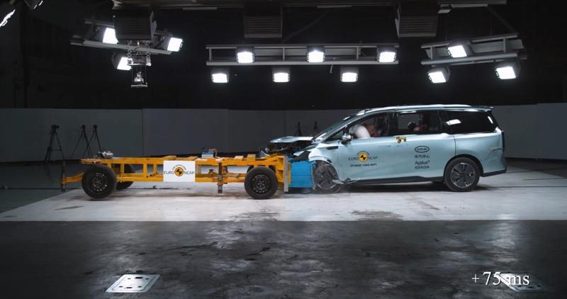

MAXUS MIFA 7: CRASH TEST EURO NCAP
La Maxus MIFA 7 si comporta molto bene nel crash test frontale offset, garantendo una buona protezione sia agli occupanti, sia alle altre automobili nonostante l’abbondante stazza e peso. Nel crash test frontale pieno la MIFA 7 ottiene il massimo punteggio. Anche nei crash test laterali si ottiene il massimo dei punti, garantendo un’ottima protezione grazie anche all’airbag centrale. Il bambino di 10 anni riceve una leggera trazione sul collo nel crash test frontale offset. Buona anche la prevenzione dal colpo di frusta su tutti i sedili. Presente su tutte le Maxus MIFA 7 il sistema avanzato E-Call e la frenata anti multicollisione. Inoltre le portiere possono essere aperte entro 2 minuti in caso di immersione in acqua.
MAXUS MIFA 7: PROTEZIONE PEDONI E ADAS
A parte i montanti laterali del parabrezza, il frontale della MIFA 7 protegge bene i pedoni in caso di investimento. Generalmente buoni i risultati dei test del sistema di frenata autonoma verso pedoni, ciclisti, motociclisti e automobili. Mancano solamente l’avviso di pericolo in caso di apertura della portiera con ciclista in arrivo da dietro e in caso di cambio corsia con moto in arrivo. Il sistema di controllo dell’attenzione del conducente riconosce i micro sonni e l’utilizzo del cellulare alla guida. Il mantenimento della corsia di marcia è ben supportato dal sistema presente a bordo.

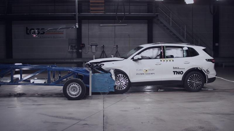

VOLKSWAGEN TIGUAN: CRASH TEST EURO NCAP
La protezione offerta agli occupanti nel crash test frontale offset dalla Volkswagen Tiguan è molto buona, tuttavia il frontale risulta molto aggressivo con le altre auto coinvolte nell’incidente. Nel crash test frontale pieno il bacino del conducente scivola sotto la cintura di sicurezza, mettendo a rischio di lesioni la zona addominale. Nonostante l’accettabile risultato nei due crash test laterali, nell’ispezione post crash test laterale di speronamento è stato trovato uno strappo di 3 cm nell’airbag a tendina. L’airbag centrale evita il contatto fra gli occupanti nel crash test del palo. Massimo punteggio nei crash test per i bambini seduti dietro. La prevenzione dal colpo di frusta è buona sui sedili anteriori, migliorabile su quelli posteriori. Presente il sistema E-Call e la frenata anti multicollisione. In caso di immersione finestrini e porte si riescono ad aprire entro 2 minuti.
VOLKSWAGEN TIGUAN: PROTEZIONE PEDONI E ADAS
Il frontale della Volkswagen Tiguan ammortizza bene l’investimento di pedoni e ciclisti, ad eccezione dei rigidi montanti del parabrezza. Il sistema AEB si comporta in maniera accettabile con pedoni, ciclisti e moto. Presente anche l’avviso in caso di apertura della portiera con mezzo in arrivo da dietro. Il sistema di rilevamento angoli ciechi evita anche il cambio corsia in caso in cui sopraggiunga una moto. Il sistema di frenata autonoma si comporta molto bene anche verso le automobili. Presente anche il mantenimento della corsia di marcia.

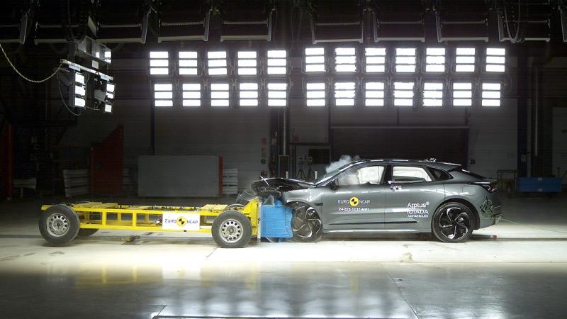

RENAULT SCENIC E-TECH: CRASH TEST EURO NCAP
Il test della Renault Scenic E-Tech si basa su quello della Megane E-Tech di 2 anni fa. Sono stati effettuati dei test differenti, che hanno messo in luce una protezione mediocre del torace nel crash test offset. Conferme anche per l’airbag centrale che evita pericolosi impatti fra gli occupanti nel crash test laterale. Nonostante cambi il frontale rispetto alla Megane il test di investimento pedoni mostra ancora una discreta rigidità sui montanti del parabrezza. Si conferma invece un buon sistema di frenata autonoma in tutti gli scenari di test. Così come il mantenimento della corsia di marcia.
