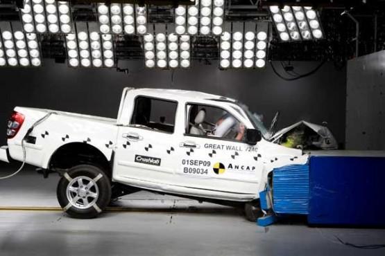

L’ente australiano ANCAP l’ha sottoposta ad un crash test, vediamo come si comporta la versione australiana della Steed.
L’ANCAP testa le auto come lo faceva EuroNCAP fino al 2008, un test frontale offset a 64km/h, uno speronamento laterale da parte di un carrelino a 50km/h, il test laterale del palo a 29km/h e l’investimento del pedone a 40km/h. Il punteggio finale viene espresso in stelle, per un massimo di 5, e per il test pedonale il massimo di stelle è 4.
Nell’impatto frontale su 16 punti ne sono stati totalizzati 2,36. La struttura collassa per la forza dell’impatto, il pedale dell’acceleratore rientra di oltre 20cm e si alza di 9, lo sterzo rientra di 9cm e si alza di 13cm. Per aprire la portiera del pilota lo sforzo richiesto è elevato!
L’airbag del pilota si apre correttamente, ma la testa non viene protetta, poca pressione nel sacco e il pilota urta il volante con conseguenze fatali. Le zone di contatto sotto la plancia possono creare ulteriori gravi rischi per le gambe del pilota, oltre ai piedi e le caviglie seriamente danneggiati dallo spostamento della pedaliera.
L’airbag del passeggero si gonfia in tempo, ma l’avvolgitore della cintura di sicurezza nel momento di maggior decelerazione cede lasciando fuoriuscire il nastro senza controllo. Pertanto il passeggero schizza in avanti con la testa e va ad urtare la plancia, riportando ferite di intensità medio grave.
L’impatto laterale non è stato eseguito, ANCAP non effettua test sui mezzi col sedile alto, per via degli scarsi rischi di un impatto laterale. i 16 punti del test vengono attribuiti sulla fiducia (?).
Il test del palo non viene eseguito per la mancanza degli airbag per la testa e non sono presenti avvisatori delle cinture di sicurezza.
Totale del test adulti: esclusi i punti penalità per la scocca e le lesioni del pilota, 16,49. Sarebbero 3 stelle, ma per via del punteggio del test frontale il risultato finale è di 2 stelle.
Nel test pedoni il risultato è pari a ZERO punti e ZERO stelle.
