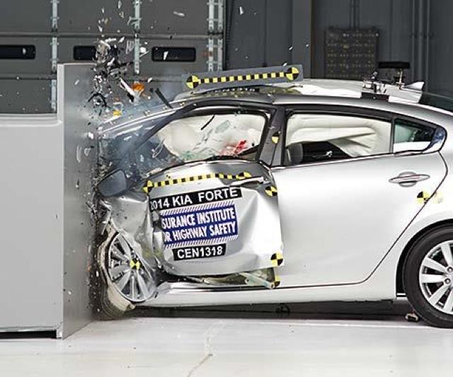

KIA FORTE – L'abitacolo della Kia Forte collassa durante il crash test. I sistemi di ritenuta, uniti allo spostamento di 23 cm verso destra del volante, consentono alla testa del pilota di andare a toccare il montante anteriore durante l'impatto. Lesioni alla testa a livello accettabile, gravi invece quelle occorse al femore sinistro. Di media entità i rischi di frattura per il ginocchio e la tibia sinistra. Il risultato finale della Kia Forte è insufficiente.
