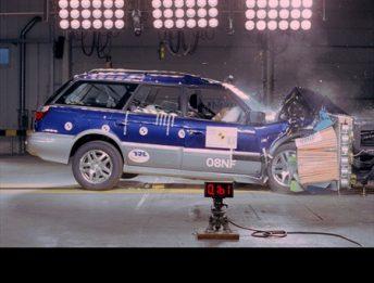

L'abitacolo resta intatto dopo l'urto frontale e la zona di alloggiamento dei piedi ha mantenuto la sua forma. Ancora negativa la protezione per i pedoni.
Analisi crash test Frontale
Il montante anteriore resta quasi perfetto, i piedi non rischiano nulla. Delle strutture dietro al cruscotto potevano invece ferire le gambe del guidatore e del passeggero.
Analisi crash test Laterale
La vettura si comporta in modo notevole, gli airbag laterali hanno funzionato bene. Peccato che gli airbag a tendina non siano di serie.
