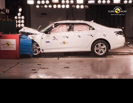

Protezione crash test Adulti
La zona di sopravvivenza rimane stabile durante il test frontale, il montante del parabrezza arretra solo di 2mm. La protezione delle gambe è buona, anche per piloti di taglie diverse. Nel test laterale del carrellino viene raggiunto il punteggio massimo, nel test del palo il torace e l'addome sono protetti in maniera adeguata. Ottima la protezione dal colpo di frusta.
Protezione crash test Bambini
Buon contenimento dei bambini nei test dinamici. Ottimi i risultati per il piccolo di 3 anni. L'airbag del passeggero è disattivabile, ma lo stato di attivazione non è ben segnalato. Anche i messaggi del pericolo airbag sul sedile del passeggero non sono ben segnalati.
Protezione crash test Pedoni
Il paraurti si comporta egregiamente, tuttavia EuroNCAP ha individuato dei punti fuori le aree del solito test che possono recare danni alle gambe, nel 2010 questi punti faranno parte del punteggio ufficiale. Il cofano è da migliorare parecchio, poche le zone con punteggio buono.
Safety Assist (dotazioni di sicurezza attiva)
ESP e avvisi per le cinture di sicurezza sui posti anteriori e posteriori di serie su tutte le versioni della 9.5.
