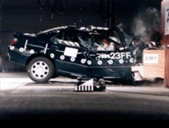

Analisi crash test frontale Nonostante l'intrusione del montante anteriore di ben 13,2cm, l'abitacolo non rischia il collasso. Il volante arretra di 14cm e si alza di 5,9cm, la protezione della testa è accettabile. Le cinture trattengono bene gli occupanti, ma la spinta sulle costole è moderata. Gravi lesioni per le gambe del pilota, per via […]
Nonostante l'intrusione del montante anteriore di ben 13,2cm, l'abitacolo non rischia il collasso. Il volante arretra di 14cm e si alza di 5,9cm, la protezione della testa è accettabile. Le cinture trattengono bene gli occupanti, ma la spinta sulle costole è moderata. Gravi lesioni per le gambe del pilota, per via delle strutture aggressive presenti sotto il cruscotto. Anche i piedi vengono poco protetti, il pedale del freno arretra di 18,1cm.
Analisi crash test laterale
La portiera della Peugeot 407 spinge molto sul torace e il bacino. Le potenziali lesioni del torace sono alte, ma non letali. Mediocre la protezione del bacino.
