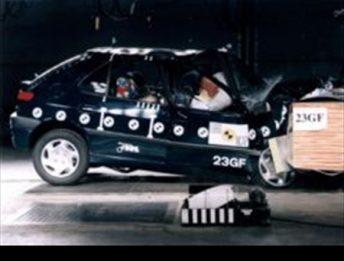

Analisi crash test frontale La struttura rimane stabile nel crash test. La testa viene ben protetta dall'airbag sul volante. C'è una moderata intrusione del montante anteriore. Il torace rischia ferite di seria entità. Qualche pericolo di contatti diretti fra ginocchia e parti rigide sotto la plancia. Tuttavia le tibie, caviglie e piedi sono ben protetti. […]
Analisi crash test laterale
Nonostante la mancanza di airbag laterali e barre anti intrusione il test viene superato senza ferite letali. Qualche serio pericolo per il torace rimane. Moderate le pressioni sull'addome.
