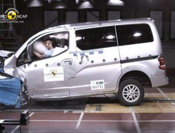

Protezione crash test Adulti Durante l'ispezione post-crash test frontale i tecnici hanno notato un distaccamento fra il pavimento e la base del montante anteriore. Inoltre molti punti di saldatura della zona inferiore dell'abitacolo si sono distaccati. Anche la zona della pedaliera risulta collassata. L'abitacolo era al limite delle sue possibilità e in impatti, anche poco […]

Durante l'ispezione post-crash test frontale i tecnici hanno notato un distaccamento fra il pavimento e la base del montante anteriore. Inoltre molti punti di saldatura della zona inferiore dell'abitacolo si sono distaccati. Anche la zona della pedaliera risulta collassata. L'abitacolo era al limite delle sue possibilità e in impatti, anche poco più severi potrebbe collassare. La protezione del pilota durante l'impatto frontale è mediocre. Nell'impatto laterale col carrello il torace è protetto in maniera accettabile, nel più severo test del palo la protezione è scarsa. Risultato marginale per quanto riguarda la protezione del collo in caso di tamponamento.
