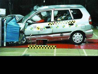

La struttura appare un po' distorta, ma protegge gli occupanti, tuttavia gli airbag non hanno funzionato a dovere. Analisi crash test Frontale La testa del guidatore, come il torace, arriva a toccare il volante ma senza gravi conseguenze, le ginocchia hanno colpito delle parti rigide sotto la plancia. Analisi crash test Laterale Gli airbag non […]
Gli airbag non sono presenti, l'addome rischia abbastanza.
