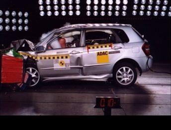

Analisi crash test Frontale
La pressione toracica del passeggero è maggiore di quella del pilota e questo va a scapito del punteggio finale. Notevoli i danni nella zona gambe, anche a livello pedaliera e addirittura problemi anche per il passeggero. Brutta prova insomma.
Analisi crash test Laterale e Palo
Il torace, molto sollecitato, rischia di portare al punteggio finale la stella barrata. Anche l'addome rischia parecchio. Le altre zona sono ben protette. Kia non ha sponsorizzato la prova al palo, quindi niente 2 punti extra.
