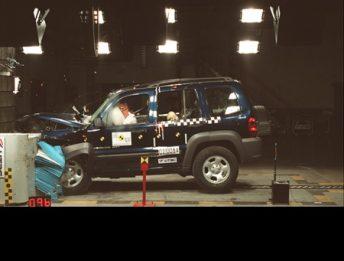

Da Agosto 2003 la Cherokee adotta un segnalatore per le cinture slacciate, questo le dà il punto che mancava alle 4 stelle.
Analisi crash test Frontale
Le ginocchia urtano un supporto rigido ferendosi gravemente, per il resto tutto normale.
Analisi crash test Laterale
L'auto testata senza sidebag protegge come si deve, solo un piccolo trauma al torace.
Protezione crash test Pedoni
Prestazione insufficiente, Jeep ha dichiarato che nel progetto non è stata contemplata la prova pedoni.
