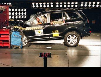

Analisi crash test Frontale
Aveva tutte le carte in regola per sfondare, ma viene tradito dal cicalino delle cinture troppo debole, dall'airbag a tendina perfettibile e dal sottoplancia. La scocca e i sistemi di ritenuta lavorano bene. Peccato per le gambe ferite dalla plancia, troppe parti rigide.
Analisi crash test Laterale e Palo
La prova classica viene passata come se niente fosse. Superata anche la prova col palo, ma l'airbag non si è correttamente dispiegato, facendo perdere un punto al test.
Protezione crash test Bambini
Discreta la protezione offerta.
Protezione crash test Pedoni
Niente stelle, in pratica un pericolo per i pedoni!
