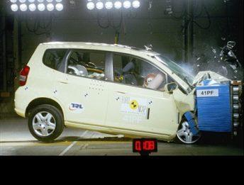

Analisi crash test Frontale
La scocca resiste bene all'urto, qualche minima deformazione nella zona plancia e nella pedaliera. I sistemi di ritenuta lavorano bene, ma le gambe di entrambi gli occupanti rischiano traumi gravi a causa delle zone rigide del sottoplancia.
Analisi crash test Laterale e Palo
Lesioni al torace, le altre zone del corpo sono meglio protette.
Protezione crash test Bambini
Entrambi i bambini utilizzano seggiolini Britax Romer Duo Plus ancorati tramite il sistema ISOFIX e tiranti superiori. La protezione non è uniforme, le teste sono ben protette ma i toraci soffrono molto negli impatti. Pochi avvertimenti per il pericolo airbag sul sedile del passeggero.
Protezione crash test Pedoni
Buono il cofano e il paraurti, perfettibile nella zona dei parafanghi e del bordo del cofano.
