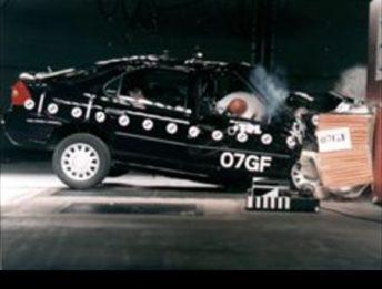

RISCHIO DI LESIONI LETALI DURANTE L'IMPATTO LATERALE!
Analisi crash test frontale
La Mondeo regge bene al crash test frontale. L'apertura della porta si deforma solo di 7 cm. La testa viene ben protetta dall'airbag a dalla limitata escursione del volante. La pressione della cintura è elevata, e la deformazione della plancia possono ferire il torace in maniera seria. Dietro la plancia ci sono parti rigide che possono ferire in maniera seria le gambe del pilota. La pedaliera arretra in maniera considerevole (25,9vm) e le ferite a piedi e caviglie sono elevate.
Analisi crash test laterale
La spinta sul bacino nel test è di media intensità. La testa e l'addome sono ben protetti. La pressione sulle costole potrebbe causare lesioni letali al pilota.
