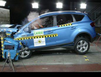

Analisi crash test Frontale
Buona la stabilità della scocca. L'airbag sul volante ha poca pressione al suo interno, la testa ha colpito il volante. Comunque il rischio di lesioni è basso. Buona la protezione delle gambe anche per passeggeri di taglia diversa.
Analisi crash test Laterale e Palo
Ottimi punteggi nei due test
Protezione crash test Bambini
Dai rilevamenti il piccolo di 1 anno e mezzo è stato protetto in maniera ottima. Un interruttore per staccare l'airbag può essere installato in officina. Tuttavia lo stato di attivazione non è per nulla chiaro. Poche e inadeguate informazioni sul pericolo dell'airbag. Presenza ISOFIX non ben segnalata.
Protezione crash test Pedoni
Buona la protezione della testa del bambino, così come quella per le gambe. Penosa la prestazione del bordo del cofano.
