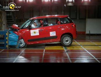

Crash test Fiat 500L
PROTEZIONE ADULTI L'abitacolo della Fiat 500L mantiene egregiamente la sua rigidità con intrusioni millimetriche. La protezione del passeggero è massima. Buona anche la protezione delle ginocchia di pilota e passeggero, anche per persone di taglia differente. Nel crash test laterale con il carrello la 500L ha ottenuto il massimo punteggio. Anche nel severo test laterale […]

PROTEZIONE ADULTI
L'abitacolo della Fiat 500L mantiene egregiamente la sua rigidità con intrusioni millimetriche. La protezione del passeggero è massima. Buona anche la protezione delle ginocchia di pilota e passeggero, anche per persone di taglia differente. Nel crash test laterale con il carrello la 500L ha ottenuto il massimo punteggio. Anche nel severo test laterale del palo la protezione del torace è adeguata. Il sedile e l'appoggiatesta offrono una prestazione marginale nella prevenzione del colpo di frusta.
PROTEZIONE BAMBINI
Entrambi i bambini sono seduti su seggiolini contromarcia. Protetti egregiamente entrambi nel crash test frontale. Il seggiolino del bambino di 18 mesi si è mosso in avanti danneggiando il retro-schienale del sedile del passeggero nel crash frontale, tuttavia la cosa non ha influito sulla buona prestazione offerta. Nel crash test laterale entrambi i bambini sono stati trattenuti correttamente. L'airbag del passeggero è disattivabile, ma non è ben indicato sulla plancia lo stato di attivazione. Correttamente spiegato tramite etichette il pericolo dell'utilizzo di un seggiolino contromarcia sul sedile del passeggero.
PROTEZIONE PEDONI
Massimo punteggio ottenuto dal paraurti. Nella maggiorparte delle zone del cofano dove va a colpire la testa un bambino la protezione è buona. Tuttavia la protezione della testa del pedone adulto è in predominanza scarsa.
SAFETY ASSIST
La Fiat 500L dispone di serie di ESC e segnalatori acustici SBR per le cinture slacciate nei posti anteriori. Non è stato valutato il limitatore di velocità, non essendo di serie su tutte le versioni.
