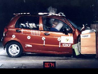

L'abitacolo robusto non viene aiutato dal contatto del torace col volante, problemi anche per la pedaliera
Analisi crash test Frontale
gli airbag non riescono a trattenere bene gli occupanti ponendo soprattutto il guidatore a severi rischi, accresciuti poi dalle parti rigide sotto lo sterzo.
Analisi crash test Laterale
la Matiz presenta prestazioni lodevoli pur non essendo dotata di airbag laterali.
