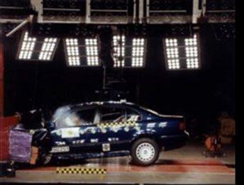

Analisi crash test frontale
Questo test è stato effettuato su una BMW Serie 5 modificata, dovuto ad un problema avvenuto nel primo test. Gli airbag si aprivano in ritardo, la vettura descritta ora è dotata di un impianto airbag migliorato, di limitatori di carico delle cinture modificati e punti di saldatura aggiuntivi nella zona della pedaliera. L'abitacolo si deforma in minima parte durante l'impatto frontale, però la ruota anteriore ha danneggiato la zona della pedaliera con la sua intrusione. Gli airbag e i limitatori di carico delle cinture lavorano molto bene. Alcune zone rigide possono mettere in pericolo le gambe del pilota.
Analisi crash test laterale
L'auto è dotata di un airbag per la protezione della testa, ma BMW non ha sponsorizzato il test del palo per valutarlo. La protezione del torace è mediocre, nonostante la presenza dell'airbag adibito alla sua protezione. La portiera posteriore si è aperta durante l'impatto.
