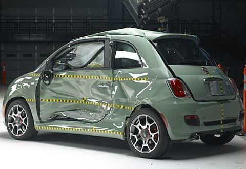

IMPATTO LATERALE – La Fiat 500 è dotata di airbag a tendina e toracico per il pilota. I due piccoli manichini SID 2s hanno ottenuto una buona protezione nel temutissimo test laterale con carrello SUV da 1500kg che viaggia a 50km/h. L'unico punto debole è la protezione per il bacino del pilota, le lesioni sono di media intensità. Tutto il resto viene ben salvaguardato dall'ottima struttura e dai validi airbag di cui la 500 è dotata. La valutazione complessiva per questo test è BUONA.
