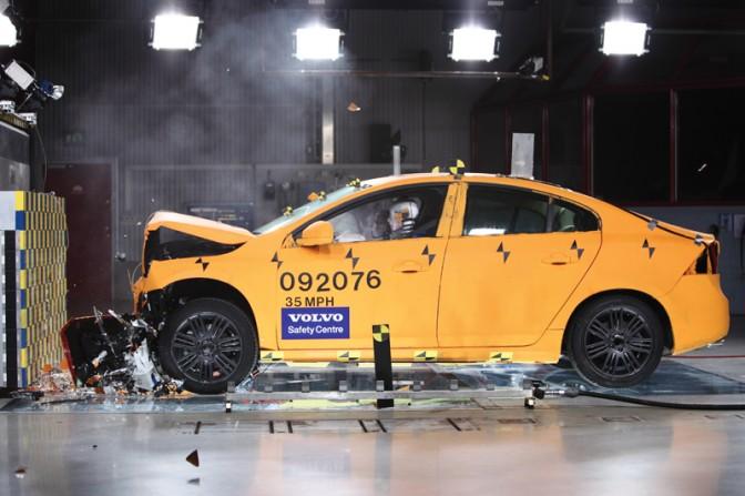

VOLVO S60 – Visto il buon risultato ottenuto nel test frontale dalla vecchia generazione la sicurezza della S60 è stata verificata in un test interno Volvo. Oltre alla buona prestazione in termini di lesioni e controllo del movimento del manichino Hybrid III 50%, i tecnici IIHS segnalano in particolare lo spostamento nullo dell'apertura della portiera lato guida e del pedale del freno. Da segnalare anche il movimento del volante, che intelligentemente si allontana dal pilota aumentando lo spazio utile allo smorzamento della decelerazione. L'impatto laterale eseguito da IIHS mette in luce una deformazione limitata della scocca, che unita ad un buon sistema di airbag laterali, comprensivi di quelli a tendina, ottimizzano la protezione al pilota SID II-s e al passeggero posteriore (sempre SID II-s), consentendo di raggiungere il massimo risultato possibile, senza nessuna ombra negativa. Nel crash test di tamponamento l'esperienza Volvo nel settore viene fuori in tutta la sua efficacia. Sedile e poggiatesta ben dimensionati nella misurazione statica e il sistema WHIPS per la prevenzione del colpo di frusta nel test su slitta con manichino BioRID 2 fanno ottenere alla S60 il massimo risultato possibile. Nel test di resistenza allo schiacciamento del tetto la S60 si piazza al secondo posto, dietro alla Mercedes Classe C, sopportando il proprio peso per 4,95 volte. Gli ottimi risultati ottenuti nei test, uniti alla presenza di serie dell'ESC portano alla Volvo S60 il riconoscimento Top Safety Pick.
