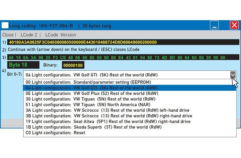

PROCEDURA DI CODIFICA FARI A LED VW GOLF: MODIFICA DEL BYTE 18
Una volta confermata la compatibilità del BCM, si può procedere con la codifica vera e propria:
  1. Collegare l’attrezzatura diagnostica al veicolo tramite la porta OBD.
  2. Accedere a “Centrale impianto elettrico” → “Codifica” → “Codifica lunga”.
  3. Individuare il byte 18 nel menu di configurazione.
  4. Impostare il valore del byte 18 su “04”.
  5. Confermare e salvare la codifica.
Come riportato da HELLA, al termine della procedura non dovrebbero comparire errori sul display e i gruppi ottici posteriori a LED funzioneranno correttamente.
