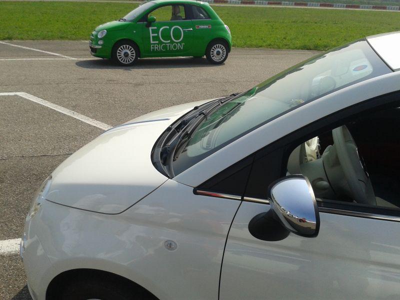

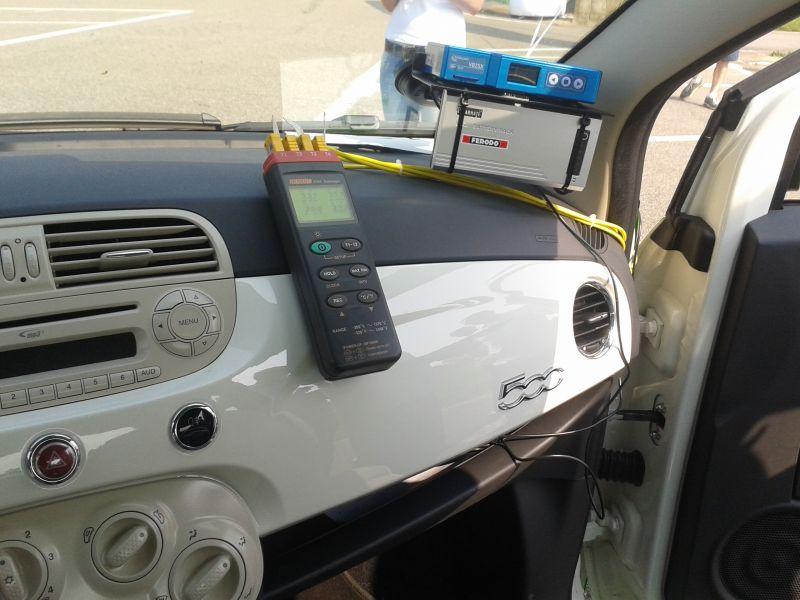

COME SI SONO SVOLTI I TEST – A bordo di due Fiat 500 C 1.2 benzina, abbiamo effettuato un test di frenata tipo AMS, (un test richiesto da molti costruttori di automobili per l'omologazione di un nuovo materiale di attrito). Le due auto, identiche anche nell'assetto, sono state equipaggiate con dischi e pastiglie freno nuovi, a cui è stato eseguito il consueto rodaggio. L'unica differenza tra la Fiat 500 bianca e la Fiat 500 verde Eco Friction (visibili in gallery) è che la prima montava pastiglie Ferodo Premier mentre la seconda era equipaggiata con pastiglie Ferodo prive di rame sull'asse anteriore. Lo scopo del test è quello dimostrare, per quanto variabile possa essere la pressione applicata da ogni guidatore sul pedale, quanto spazio è richiesto da entrambe le auto per fermarsi in seguito a una frenata di emergenza da oltre 100 km/h. A bordo con noi, gli stessi rilevatori GPS utilizzati dai collaudatori Ferodo nei test specifici, che hanno misurato la velocità della vettura e lo spazio di frenata (in metri) dal momento in cui è stato premuto il pedale del freno fino al completo arresto dell'auto. Ogni frenata con singola auto è stata ripetuta 3 volte prima sulla vettura che montava le pastiglie di primo impianto OE (Ferodo Premier) e poi su quella che montava le pastiglie Ferodo Eco-Friction. La prova consiste nel portare l'auto alla velocità indicativa di 110/115km/h; mettendo poi l'auto in folle e tenendo ben forte il volante, premere sul pedale del freno in modo deciso, come se ci fosse un ostacolo, fino al completo arresto della vettura. L'ABS, a differenza dei test comparativi del MIRA in cui si sono distinte le pastiglie Ferodo Premier (vedi i dettagli del test in allegato) è stato mantenuto attivo per garantire la stabilità dell'auto in pista e dare un riscontro oggettivo della frenata in condizioni limite di aderenza che si potrebbero verificare nella guida di tutti i giorni. I dati relativi alla prova effettuata sono stati poi scaricati e commentati insieme ai tecnici di Federal-Mogul Motorparts cui fa capo Ferodo. Prima di dirvi le nostre impressioni, è importante capire perché Ferodo si sia lanciata in un'impresa così impegnativa. Perché, dopo l'asbesto (amianto) anche il rame sparisce dal materiale d'attrito dei freni?
